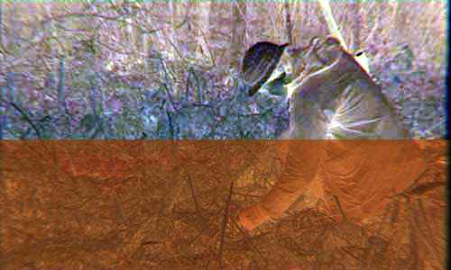

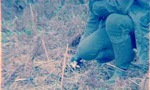

    C'est en effet la "Balance des couleurs" qui a des possibilités de m'aider à en sortir.
    Si, sur l'échelle de Première qui va de 0 à 200, la valeur d'origine de cette balance est (RVB) 100-100-100, les corrections appliquées par tâtonnement successifs sur la séquence dont extrait ci-joint sont (RVB) : 140-100-85.
    J'ai porté le niveau de luminosité/contraste (effet niveau, paramètres d'origine : 0-1,00-255) à 97-1,00-140.
    Ca revient de loin, le résultat est prometteur... Mais loin - très loin - de la qualité tant espérée...
    J'ai encore - avant de mettre le pain sur la planche - beaucoup de grain à moudre...
    Si l'inspiration divine (ou diabolique) vous frappait violemment d'un méga-faisceau-hyper-puissant et téra-lumineux, n'oubliez pas de m'en communiquer la quintessence...
    Merci mille fois. Amicalement, et j'espère… à bientôt !
    Pimak

    Pimak, même si ça semble le plus facile, ce n'est pas une bonne idée d'effectuer toutes les corrections colorimétriques après numérisation. La correction du masque orangé doit se faire sur le flux global entre le film et l'objectif de la caméra par l'interposition d'un filtre cyan de densité convenable. Cette densité peut se calculer, mais si tu as un jeu de gélatines, tu vas assez facilement trouver la combinaison approchante pour corriger le masque orangé du négatif. Tu pourras ensuite fignoler l'équilibrage chromatique dans un logiciel informatique sans trop dégrader la qualité de l'image.
    Plus tu corriges une image numérisée, plus tu réduis la dynamique de numérisation et le rendu de l'image se dégrade. Le voile orangé étant dense, si tu effectues une correction tout numérique tu risques de passer très vite des 256 niveaux originaux à moins de 100 niveaux. Pour que ce soit acceptable, il faudrait partir de fichiers enregistrés sur ton disque dur en 10 bits, ou mieux en 12 bits.
    Voici une simulation par l'image de ce que tu devrais obtenir dans ton viseur avec et sans filtre optique de correction. Je ne sais pas si la caméra que tu utilises a une fonction d'inversion de l'image dans le menu, si oui, tu aurais un moyen simple de visualiser une pré-correction qui te convienne. :)
