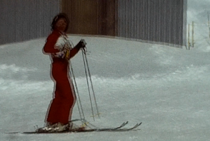

    J'ai lu pratiquement toute la discussion. J'ai une remarque et 1 question:
    Bcauchv: si l'on isole des images du fichier de sortie du scanner Reflecta dont tu nous as transféré le lien sur Vimeo (), on constate avec effroi que deux images sont imbriquées l'une dans l'autre, comme le montre une copie-écran que j'ai joint à ce post. Il semble que ce résultat ne soit pas dû à un entrelacement (pas d'effet de peigne). Est-ce là une recompilation de ta part ou est-ce le fichier brut de ce numérisateur à bas coût? Si c'est l'œuvre du numérisateur comme je le pense, c'est une abomination!

    Bonjour , perso , ce qui ne me plait pas trop sur les images produites par ce scanner , c'est, par ex , les variations de luminosité s'accompagnant d'une variation de la chroma ( regardez la couleur de la neige à 1mn 22 sec ) . En principe , un bon scanner produit 18 images video toutes exposées de la même façon et ce n'est pas l'interpolation par le logiciel qui dégrade cette luminosité et la couleur. Perso , je situe la qualité produite par ce scanner entre la reprise d'une projection sur un papier blanc et la méthode du condenseur optique ( qui doit être à peu près à égalité avec la méthode ODO ) . Les 2 principaux inconvénients sont ( en dehors de la qualité de restitution) :

    :hello: Coucou .. ce n'est pas le fait de la recompilation ..c'est le fichier "brut " qui est "bizarre"
    Media info affiche ceci
    :hello: C'est là l'incompressible "apparemment "l'encodage initial serait "progressif" ...on dirait bien plus du mauvais 50 i
    Origine mystère ? un mauvais AVC ?
    l'engin scan au rythme de 2 images par seconde qu'il accumule dans un petit buffer qu'il vide " en gros " lorsqu'il a accumulé une trentaine d'images
    (petit signal sur l'afficheur comme quoi il transfert son buffer sur la carte)
    Bien entendu les mêmes images issues de "Family" ne présentent pas cette bizarrerie
