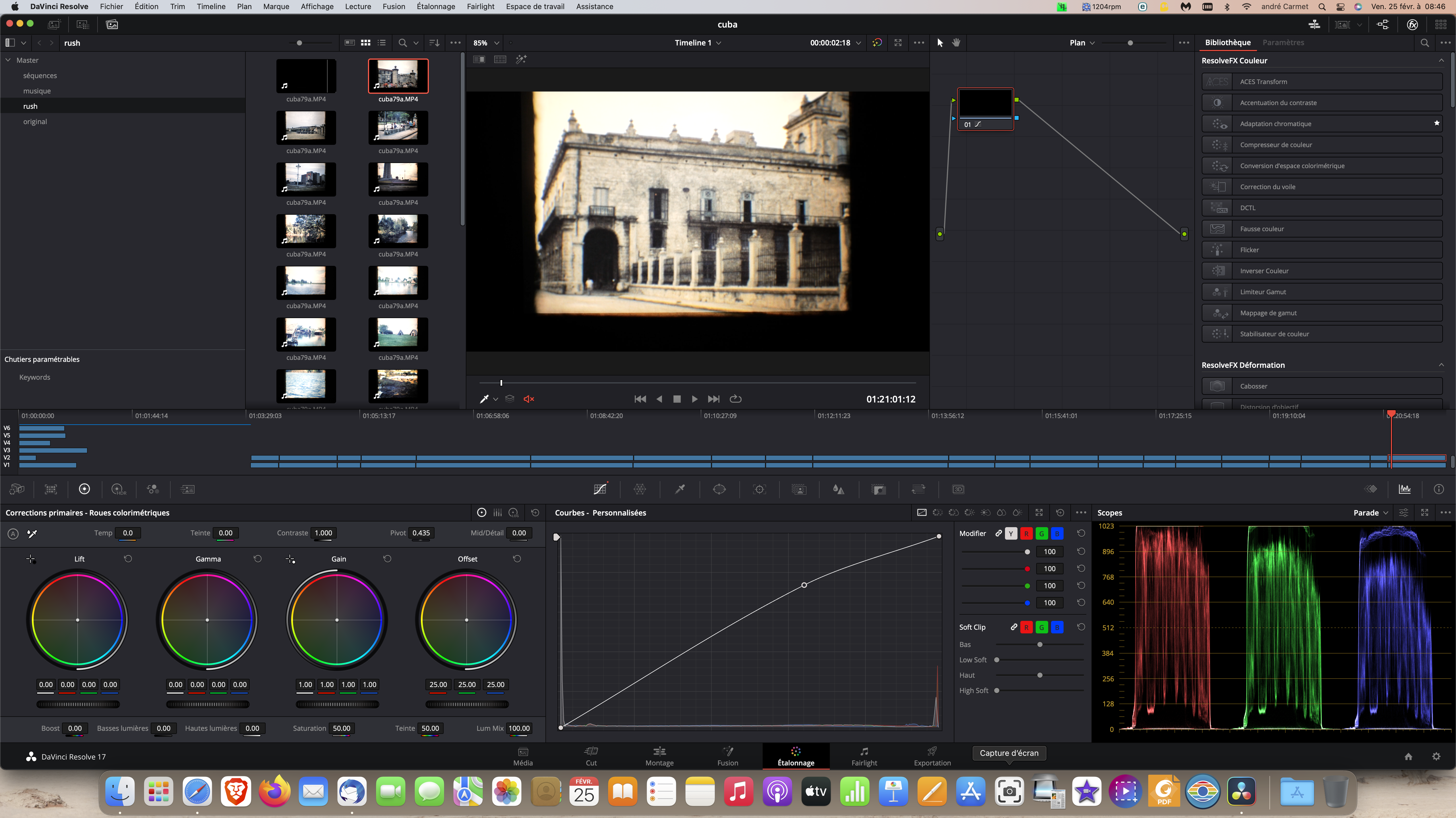

    Je te propose de faire une capture d'écran de tes plans dans la page "étalonnage" de DR.

  5. ACMT
    ACMTx
    600
    bonjour
    je joins une capture d'écran
    merci
    je voulais simplement considéré un rush comme une video indépendante des autres rush et donc de les modifier les uns après les autres et ensuite les glisser dans la table de montage

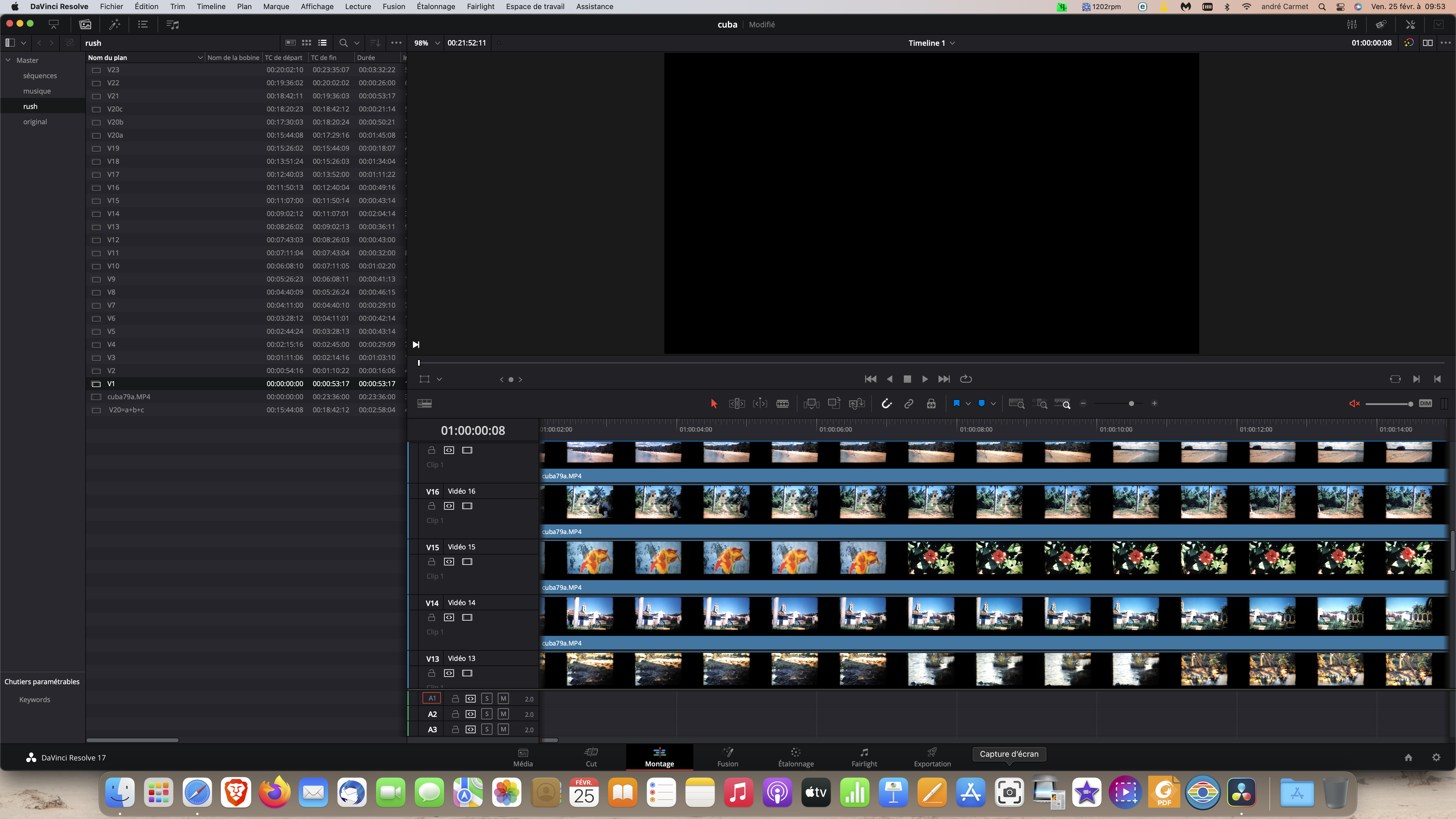

    Tu peux faire une capture de ta page montage ? (edit)
  7. ACMT

  8. Beru

    Tu dis débuter. comme j'ignore si tu démarres dans le montage ou ce logiciel, permets-moi de rappeler qq principes.
    Depuis que l'on monte des images (120 ans), on est contraint techniquement de procéder ainsi:
    - on sélectionne les rush
    - on les coupe et les assemble dans l'ordre
    - on étalonne, une fois le montage image terminée, plan après plan
    Donc sur ta TL, tu ne dois pas avoir un plan par piste.
    Sur DR, il existe des solutions pour grouper des plans afin de leur donner le même étalonnage.
    Mais je ne sais pas encore bien si c'est ce que tu veux faire.
    "je pensais les insérer et les modifier les uns après les autres dans la timeline ,"
    dis-tu.
    Pour moi, c'est le principe du montage. Et après tu étalonnes.
    Dans la page étalonnage, il faut que tu cliques sur l'icone "clip", le 5e en partant d'en haut à droite. Et après tu pourras sélectionner le plan (clip) que tu souhaites étalonner. Et non le sélectionner dans le médiapool.
    J'ai l'impression que tu as confondu (à gauche dans ta capture) la gallery avec le media pool.
    Beru
  11. Beru
    4 270
    1 249
    +14 / 28 / -1
    En faisant un clic doit sur un des icones en haut à droite de la page étalonnage, tu pourras choisir d'afficher les textes en plus de l'icone.
