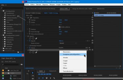

    Bonjour à tous,
    Voilà j'aimerais savoir comment je peux sauvegarder dans un chutier des transitions ou des effets avec des paramètres prédéfinis et mon propre nom pour pouvoir les réutiliser dans un projet ou plusieurs projets ?
    Merci.
  2. GCVMP
    4 650
    46
    3 949
    +64 / 193 / -8
    Bonsoir,
    Comme ceci...
  3. EditorChris
    1 650
    635
    +7 / 9 / -0
    Merci ça en effet c'est bon désolé. Par contre pas moyen de faire la même chose avec une transition.

  4. GCVMP
    4 650
    46
    3 949
    +64 / 193 / -8
    Ce qui concerne la sauvegarde ou enregistrement d'une transition personnalisée, j'avoue que ça me manque beaucoup car c'était ou ça serait très utile...Je n'ai pas compris non plus pourquoi il n'y a pas cette option!
  5. AQW333
    317
    13 788
    +857 / 3 495 / -32
    La question est : "des transitions ou des effets avec des paramètres prédéfinis"
    Oui la réponse plus haut correspond à la question... tu peux fabriquer des transitions à base d'effets avec des calque d'effets sur une durée défini, avec des images clefs...et au final enregistrer cette config en mettant "Transition machin"!
    CTRL + clic droit sur chaque effet personnalisé avec images clefs et hop tu l'appliqueras sur des calques pour faire tes transitions...bon ok tu connais et tu peux les mettre dans un chutiez personnalisé au niveau des effets ..."Mes transitions"
    Dans transitions préexistantes que tu garderais avec un paramétrage personnalisé si j'ai compris l'autre parti de la question...en effet connais pas
