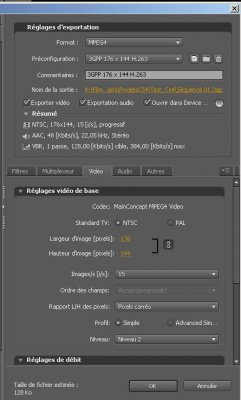

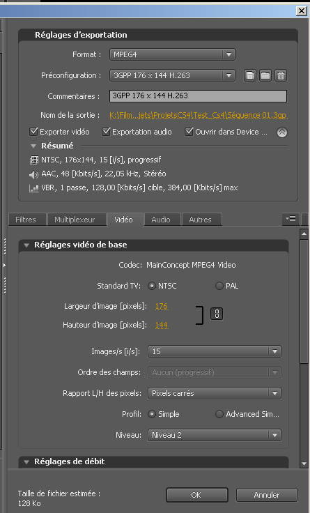

  2. ogt
    Manifestement vous mélangez tout !
    Le fichier projet .prproj est un descriptif de votre montage, avec la référence des clip utilisés, les découpes et les différents effets appliqués.
    Quand vous faites "enregistrer sous" c'est donc obligatoirement un fichier projet qui est sauvegardé.
    L'export est le résultat de ce montage : le film terminé et prêt à etre visualisé.
    L'export se fait en cliquant sur "Exportation : média" et ouvre la fenêtre d'export pour choisir les caractéristiques du film produit.
    Le format .3GPP est un format d'export, utilisé sur certains appareils mobiles (téléphones, tablettes).
    Il est accessible via la préconfiguration Mpeg4, que vous pouvez personnaliser en fonction du mobile.
    (exemple sous CS4)
    Les fichiers de rendu (prévisualisation) sont définis dans l'onglet "Disques de travail" des Paramètres du projet.
    On peut les supprimer soit directement avec l'explorateur Windows dans ces répertoires, soit par le Menu
    Séquence : Supprimer les fichiers de rendu.
