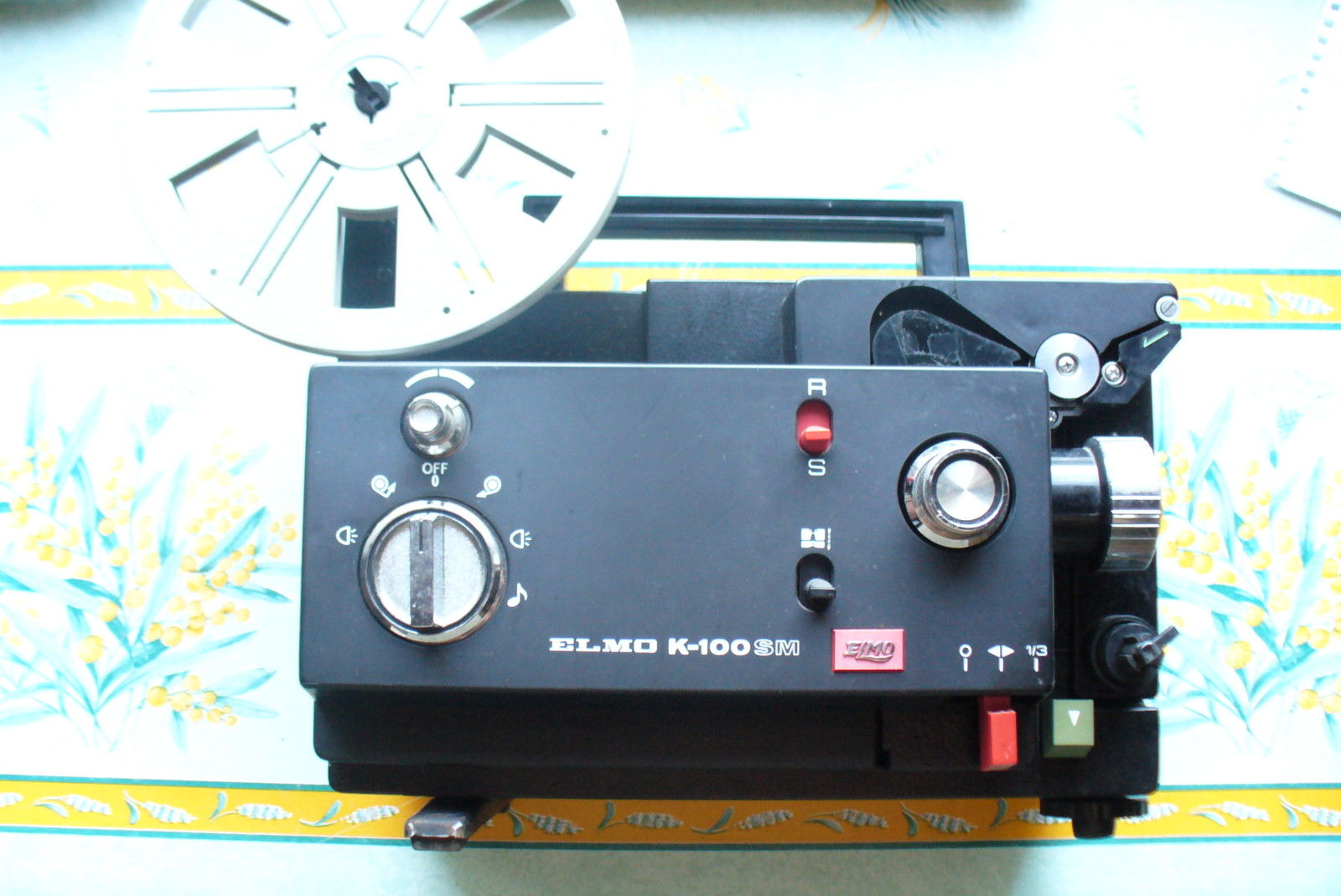

    J'ai oublié ce projecteur Elmo K-100 8 et super 8 avec vitesse variable.
    Je l'ai essayé il me paré correct mais je ne suis pas partisan de projecteur double format.
    Christian

    D'accord avec toi, Christian, pour les qualités de l'Elmo K-100, mais je préfère de beaucoup l'Elmo GS 1200 qui est idéal pour numériser des films Super-8 parce qu'il possède un bouton de réglage de la vitesse, sans que l'on ait à bricoler les résistances ajustables.
    Aucune modification à envisager, sauf le remplacement de la lampe par une 20 watts maximum (ou une LED) et la pause d'un cercle de plastique translucide au fond du support de lampe.
    Mais le plus intéressant c'est le Beaulieu 708, dont les qualités sont connues de tout le monde... Lui aussi permet d'ajuster la vitesse de l'extérieur.
