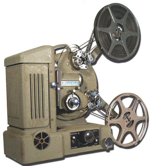

    Un Heurtier P6 - 24 Bi - Film. Après quelques essais la lampe a grillé ! donc remplacement par une autre achetée chez un photographe. L'image projetée semble moins lumineuse ? La courroie a dû être remplacée par un tore en nylon de 5 mm de diamètre, avec collage. Cette courroie "dure" au démarrage devient "molle" et s'allonge après quelques minutes, si bien que l'entrainement ne se fait plus sur la petite poulie du moteur. Poulie prévue je pense pour 18 images secondes car le bouton de commande extérieur met la courroie sur cette petite poulie aussi bien en position 24 que 18 ? Pour la mettre sur la grosse poulie moteur, l'indication 18 est à l'opposé du repaire ?
    Le jeu entre la poulie supérieure et la carcasse de l'appareil ne permet pas à la courroie de s'enlever. Y a-t-il une astuce ? J'aimerai bien pouvoir la remplacer par un joint torique.

    Lequel de ces deux projecteurs est le plus approprié pour le transfert de films Super8 ?

    Le Heurtier, car il est capable de passer le 8 mm et le Super-8

    Novicetpapy: si on n'a pas sous la main un joint torique de substitution (pas en nylon), on peut trouver une courroie pour le Heurtier. Ce n'est pas donné, mais ça se trouve.
    Sans pub ni exclusivité, il y a par exemple une espèce de "bazar d'antan" qui devrait en avoir... Il suffit de taper "courroie Heurtier" dans la fenêtre de Google ou DuckDuckGo pour trouver leurs coordonnées.
    Normalement, il suffit d'étirer un peu la courroie caoutchouc sur le bord de la gorge de la grande poulie pour pouvoir la faire passer, sans l'abîmer, contre la carcasse de l'appareil.

    Je ne pense pas pour l'instant avoir de difficultés pour trouver ou faire un joint torique (atelier de mécanique générale - pl et vl ). Par contre, pour enlever la courroie nylon sans la couper semble impossible.
    En lisant les forums j'ai trouvé ceci : "sur Heurtier P6-24. Pour ramener la vitesse à 16,66 ips, il faut augmenter de 7,40 % le diamètre de la poulie 18 ips de l'obturateur. Cette modification est très facile à réaliser avec une lanière de caoutchouc, collée à la néoprène, ajuster ensuite avec une lime à ongle, le moteur en marche".
    Est-ce valable ?

    Oui, mais il faut procéder avec minutie et faire des essais successifs pour ne pas enlever trop de caoutchouc.

    Oui, le coup du "bandage" marche bien. Si on lime, une fine queue de rat sera plus commode qu'une lime à ongle.
    Perso, sur un P6-24 super 8 simple, j'ai utilisé "autrefois" de la toile adhésive (enroulée de façon à ne pas risquer de se défaire avec la rotation), recouverte finalement par un ou deux tours de plastique adhésif étirable (pour électricien); on met au départ un peu trop de toile, et quand elle est bien tassée on en retire peu à peu le nécessaire pour avoir la bonne vitesse (à l'époque, on chronométrait le temps de passage d'une boucle d'amorce ou de déchet de film, de longueur précise; un petit disque stroboscopique collé sur un débiteur facilite les choses).
    C'est bien la grande poulie que l'on équipe ainsi, pas la petite du moteur.

    Je pense que vous vous compliquez la vie en voulant réduite le vitesse sur un Heurier Que ce soit un P6 24 ou un bi-film 240.

    Il y a aussi le fameux Heurtier Tri-Films (8mm - 9.5 et 16) mais c'est comme le P8 il faut "bidouillerf" la poulie ce que j'ai fait mais cela demande du temps.
    Il existe des tri-films avec vitesse variable mais difficile à trouver.
