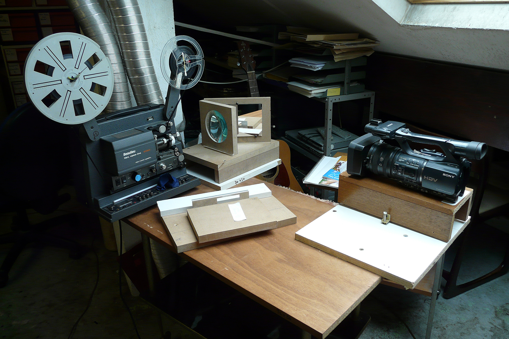

    Bonjour , voici ma petite réalisation . Qqs explications :
    - distance projecteur -lentille = 20 cm . L'objectif projo est presque à sa focale max .
    - la distance miroir-camescope n'est que de 55 cm. Cela est cependant largement suffisant pour cadrer l'image dans sa totalité voire plus , en conservant une netteté optimale . En fait , je ne voulais pas racheter du bois alors que j'ai des planches à ne plus savoir qu' en faire chez moi.
    - On ne le voit pas sur la photo mais le projecteur est calé dans les 2 sens par rapport au bord gauche de la planche de " référence" . Le support miroir-lentille possède aussi une butée et peut coulisser dans l'axe de projection ( sur la planche blanche ) . Vu que c'est un prototype , il fallait bien pouvoir régler des distances . C'est sur cette pièce que j'ai travaillé avec le plus de minutie, en particulier , la perpendicularité , obtenue avec des panneaux MDF de 22,5 mm coupés avec scie pendulaire de grand magasin de bricolage
    - Les planches au centre de la photo sont des supports et cales prévus pour l'autre projecteur , un vieil Eumig P8 que je n'ai pas encore modifié.
    - Le support de camera est aussi réglable par 3 vis qui tombent dans des trous borgnes sur la planche blanche et il permet :
    - d'être parfaitement à la hauteur de manière immédiate
    - de compenser le travers qui ne manque jamais de se produire
    - de pouvoir utiliser , éventuellement , un autre camescope.
    Je ne voulais absolument pas utiliser un trépied pour cette réalisation . Il faut passer un temps fou pour être parfaitement centré en vertical et ça se dérègle tout le temps .C'est un des points qui m'énervait le plus avant .
    Dernière modif réalisée : pour les essais , une lampe halogène MR16 de 20 w a été utilisée mais , même avec un diffuseur ( fond de boitier CD blanc ) , l'image virtuelle captée est encore très lumineuse et le camescope ( un Sony FX 1000 ) est très sensible en basse lumière ( 1,5 lux ) . j'étais obligé d'enclencher le filtre neutre ND2. Je viens de monter une lampe MR16 à diodes LED de 1,6 W . Il ne semble pas y avoir de différence notable de colorimétrie mais à vérifier car je n'ai pas encore transféré avec .
  10. mcr
    mcr
    3 830
    30
    4 840
    +3 / 20 / -1
    Belle réalisation !
    J'ai donc bien fait d'insister pour te convaincre d'abandonner les transferts par projection et de t'envoyer un lien en message privé.
    Je ne comprends pas que certains continuent a mettre le caméscope sur trépied pour transférer avec le condenseur... Cela oblige à tâtonner chaque fois que l'on se prépare à numériser des films.
    Personnellement, je n'ai jamais utilisé de trépied pour cela.
    Merci pour la photo de ton installation.

    Bonsoir MCR
    " Je ne comprends pas que certains continuent a mettre le caméscope sur trépied pour transférer avec le condenseur " . En fait , c'est ce qui m'a un peu étonné sur le site de gégé13 . J'ai lu et relu tout ce qu'il raconte sur le condenseur , avant d'entreprendre le boulot . Quand j'ai vu la photo de son système avec le XM2 sur un trépied, je me suis dit : pas d'accord . Et quand je dis qu'un trépied , c'est énervant , c'est pas une question de prix de trépied . Avec un Vinten Pro Touch à 900 euros ( que l'on me prête sans limitation de durée ) , c'est la même chose . J'espères que tu auras remarqué le coton-tige sur le porte bobine du Beaulieu . Les bobines tombaient sans arrêt . J'ai pas trouvé mieux pour l'instant. Je dois maintenant m'attaquer à la modification de l'Eumig P8 ( lampe et diffuseur ) et là , ça ne sera pas de la tarte , comparé à la modif du Beaulieu . A+
