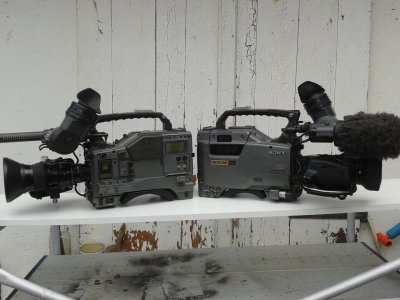

    Pour info voila ma dernière acquisition 2 béta SX une DNW-9WS et une DNW-90WS et une troisième 90 arrive.
    Je me fait plaisir
    Christian
