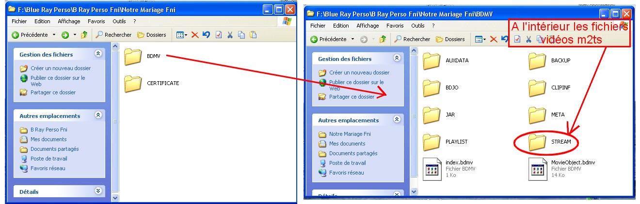

    sauvegarde sur disque dur
    Voici les fichiers stockés sur disque dur. Personnellement quand je veux refaire plusieurs exemplaires en blue-ray. Je glisse le 2 fichiers "BDMV et CERTIFICATE" pour la compatibilité (de préférence en majuscule) dans la fenêtre UDF de nero 10 et je grave. Dans la parti authoring du logiciels, il doit y avoir la possibilité de faire une image, de sauvegarder et graver sur blue-ray on peut cocher les trois si on veux ou les deux... Effectivement pour les logiciels professionnel il faut probablement décocher les protections pour pouvoir sauvegarder sur disque dur...
