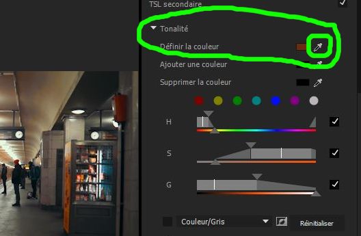

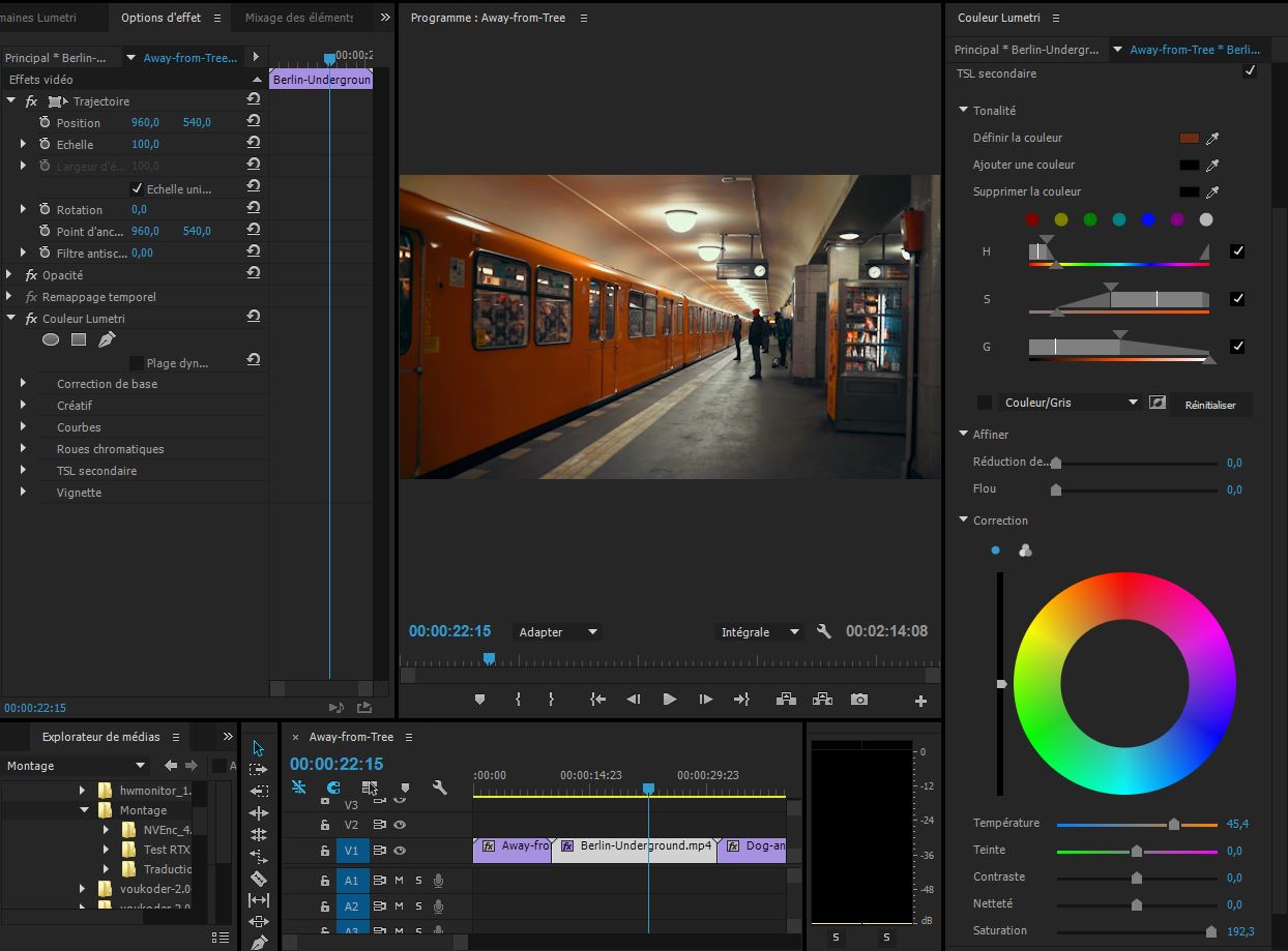

  2. Guest20191220
    C'est faisable avec Couleur Lumetri et sa fonction TSL secondaire (on peut avoir plusieurs plusieurs fois effet Couleur Lumetri pour un clip, en le copiant dans le panneau Options d'effet).
    Les premières fois ce n'est pas facile à doser et à en comprendre l'impact des différents paramètres, en voici un exemple :

  6. Guest20191220

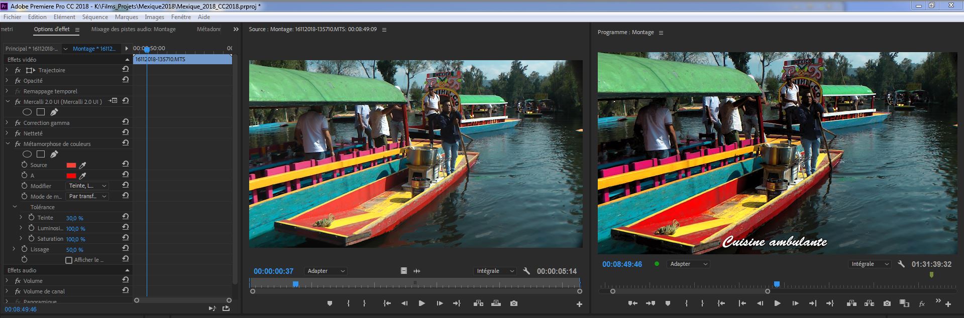

  10. ogt
    Mais cette option n'existe pas encore dans CC2015.2
    je persiste et signe : pour ce que veut faire Pianex, l'effet Métamorphose de couleurs est bien plus adapté et pratique à utiliser. (voir mon exemple).

  12. ogt
    Oui, on arrive plus rapidement au résultat (sur mon exemple) avec la métamorphose de couleurs.
    Bon, si il y avait plusieurs couleurs à corriger, peut être TLS serait mieux adapté;
