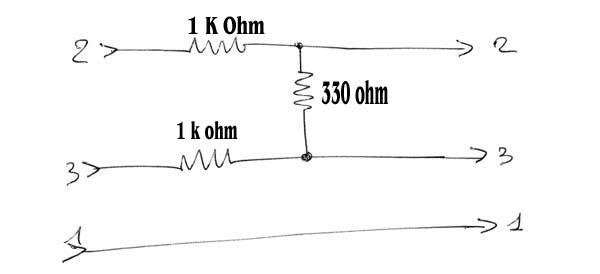

  4. h-ccouronne
    70
    Efficace! J'ai réalisé l'atténuateur, version symetrique, et le résultat est très bon...presque trop. En tout cas, je n'ai plus de saturation et le son me semble "plus rond" (?) et moins "métallique".
    Les valeurs de 1 k ohm pourraient être modifiées pour obtenir un rapport d'atténuation moins important... (faut-il pour cela augmenter ou diminuer la valeur des résistances ?)
    Merci
    HCCouronné
  5. saint kro
    24 213
    +744 / 4 336 / -92
    Tu as mis 2 x 1K et quelle valeur pour la résistance de charge ?
  6. h-ccouronne
    70
    J'ai mis une 330 Ohm entre les 2 et 3.
  7. h-ccouronne
    70
    ci-joint le schema de mon montage
  8. saint kro
    24 213
    +744 / 4 336 / -92
    Là, tu as une atténuation d'environ 17dB.
    Si tu augmentes les deux résistances de 1 k et en gardant toujours la 330 en shunt, tu vas augmenter l'atténuation.
    En remplacant les 1K par des 1.5K tu passes à 20 dB
    inversement en mettant des 0.5k tu tombes à 12 dB
    Attention, ces valeurs sont approximatives (+/- 1 ou 2dB) , car elles ne tiennent pas compte de la résistance interne de l'entrée, ni de celle du micro.
