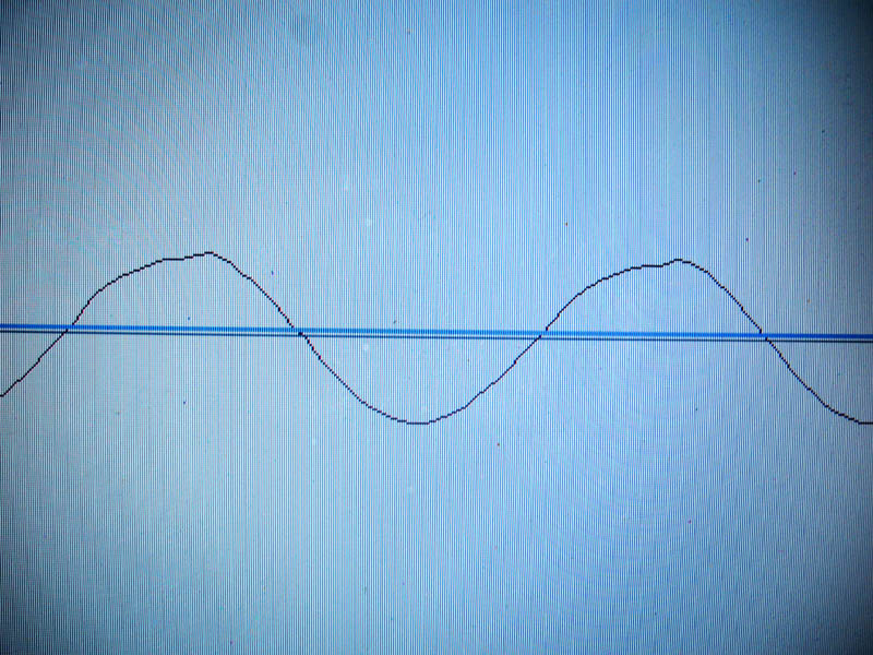

    Mixette était bien en micro, z1 aussi, réglages sons sur z1 : aucun limiteur. Par contre l'ingé son me signale qu'il a alimenté le micro via la mixette à 48V, et je me demande si la z1 n'a pas aussi une alim de 48V en entrée mic = deux alim = satu ?
    Voyez la pièce jointe dans ce post pour voir la tête de la sinusoide du mille enregistré en début de bande

    Sur l'image, ce n'est pas une saturation à proprement parler, mais une distorsion.
    Sur la crete positive, il y a un palier suivi d'une remontée, alors que sur la crete négative il existe un palier sans la remontée.
    Déjà le signal n'est pas symétrique, après faut voir le signal en sortie directe de la mixette, c'est peut-etre le générateur de mille qui est tordu....

    Et pour parler du mille, quand je le compare à un mille de réf : il est plus aigu (en plus on l'avait calé à -18dB et là il monte à -16...)
