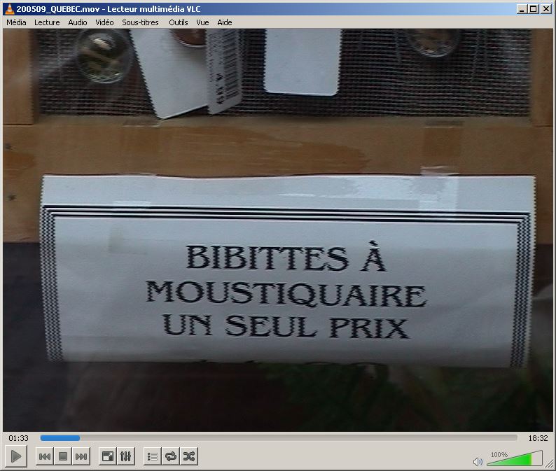

    Les québequois diront , savoureusement, qu'il ne faut pas trop chercher la petite bibite

    j'avais conclu selon la parlure de Céline Dion :
    Jean-Luc et André, vous avez négligé ça car j'ai commis une faute d' orthographe, une "bibitte", c'est une bébête ...
    donc, je traduis:
    dans ces histoires de progression décimale et binaire:
    ne pas chercher la petite bête.
