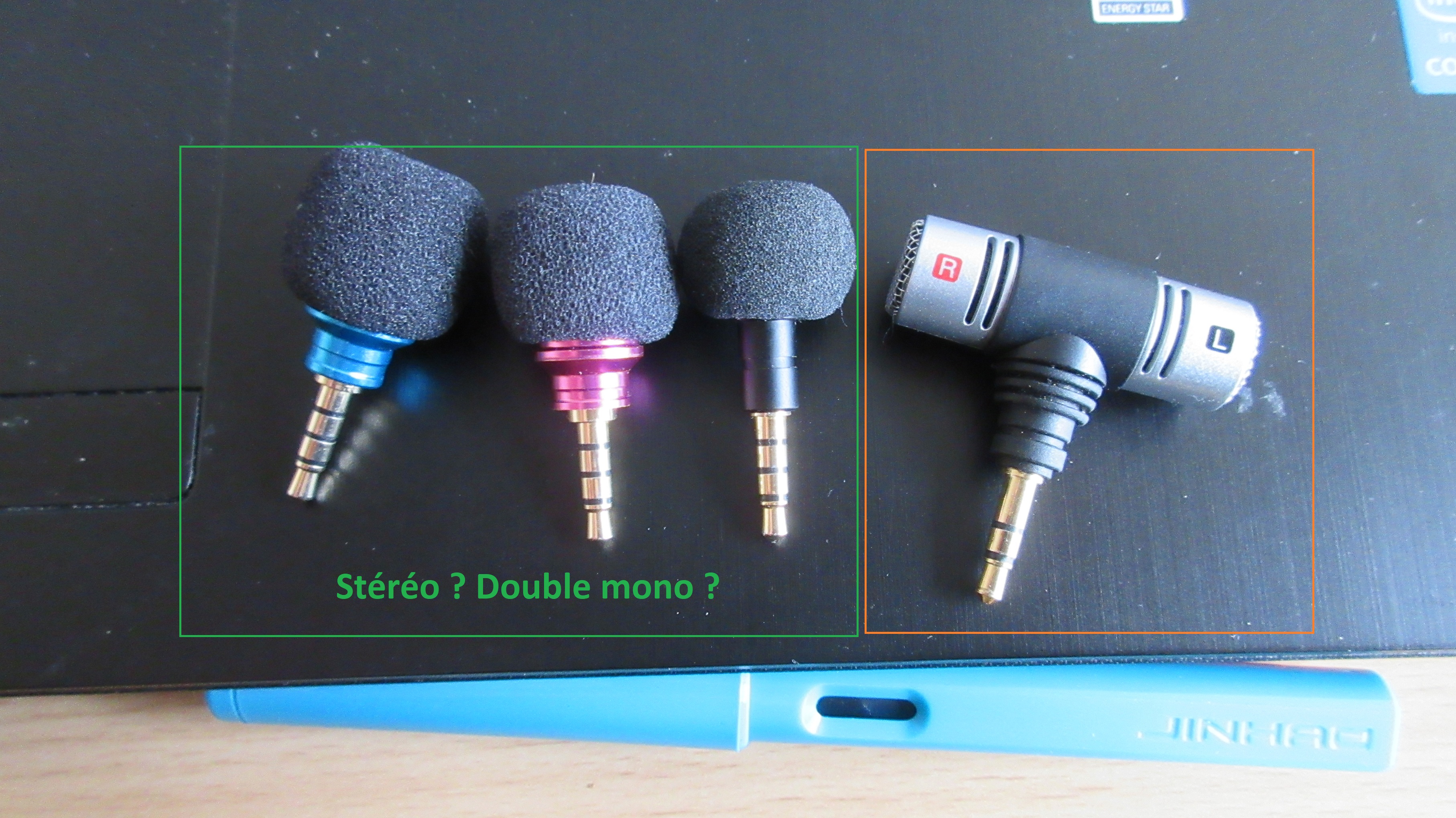

    C'est bien un ATR25 que j'ai (pas en ma possession). J'ai aussi les petits micros ci-dessous :

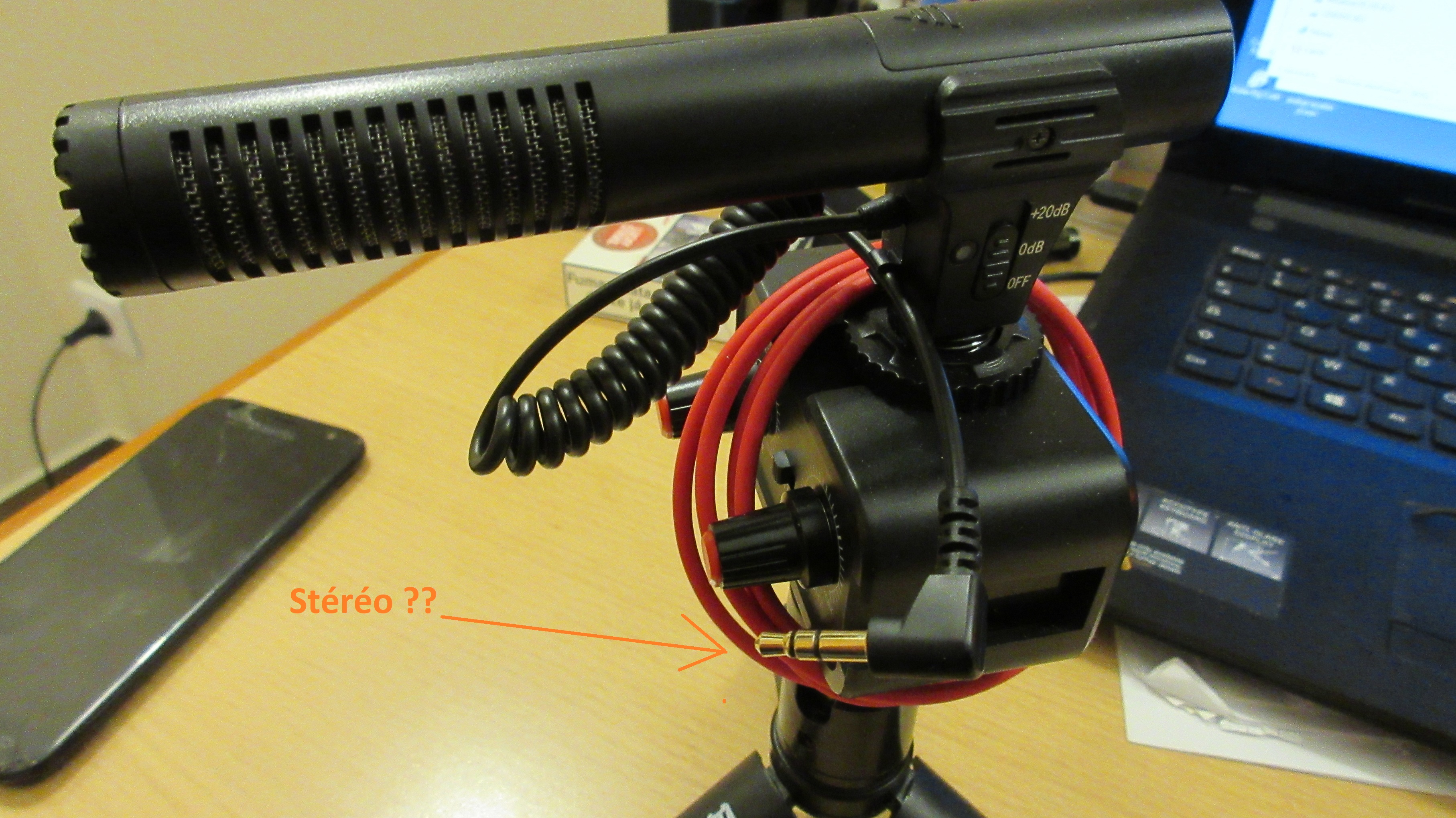

    Et voici celui avec lequel j'essaie tant bien que mal de faire mes tests :
    Ce dernier c'est vraiment de la camelote, je vais un jour m'en acheter un bon mais je dois économiser !

    Tous ces petits micros en jack TRRS pour smartphone s'alimentent en PIP donc inutilisables et en cas de modif de la mixette il faudrait en plus un adaptateur TRRS > TRS comme le Rode SC4. Celui du dessous n'est pas stéréo (ou alors elle ne doit pas être géniale au vu la position des têtes) on dirait plutôt un mono directionnel :perplexe: et il possède un compartiment à pile AAA à l'arrière du tube. S'il n'est pas stéréo, il faut le brancher soit direct sur le camescope soit sur Left ou Right sur la mixette.
    Ca a l'air d'être celui là : Zeadio Photographie vidéo Interview Micro stéréo Interview Micro stéréo pour Canon Nikon Pentax Panasonic Sony Samsung Olympus Digital SLR Camera DV Caméscope: Amazon.fr: High-tech
    ou son clone :
    EIVOTOR Microphone Caméscope Stéréo Microphone Caméra Vidéo Entretien Mic pour DV Caméscope Caméra avec prise jack 3,5 mm (Version mise à jour): Amazon.fr: Instruments de musique
    Il est dit qu'il est stéréo donc branchement au centre sur la prise Stéréo de la mixette.

    Le jack 3.5 TRS est certainement câblé pour être sur les canaux Gauche et Droit en même temps.

    Oui, c'est un de ses nombreux clones :
    Je l'ai ouvert et il y a 2 capsules,
    je n'ai pas pensé à vérifier, je le rouvrirai.
    du coup j'ai un doute car j'ai fait un test stéréo et les deux pistes sont identiques à la relecture.
    Soit ce n'est pas un micro stéréo (il me semble d'ailleurs plutôt conçu comme un canon) soit l'application AudioRec fait de la pseudo stéréo.

    C'est bien un micro mono que je souhaitais acheter. Je trouve bizarre qu'il y ait deux capsules. Pour le mini-jack TRS stéréo, je suis de l'avis de Video 92.

    Non, c'est une des méthodes pour rendre un micro "directif", moins cher que d'utiliser un tube à interférences...

    J'ai donc shunté les condensateurs, ça ne change rien si ce n'est que le signal de micros non alimentés passe. Je suis très déçu, je croyais naïvement que ce genre de petit bidule pouvait amplifier le signal.

    Ben non, je l'ai dit au début, c'est un truc passif et il n'y a aucun composant permettant d'amplifier le signal. Le constructeur comme les autres cloneurs possèdent des modèles plus performants qui requièrent une alimentation. C'est vrai que plutôt que de bloquer le PIP il aurait été préférable de l'utiliser pour alimenter des modules d'amplification surtout que ce genre de composant de nos jours ne coûte pas grand chose et est d'encombrement restreint. Le seul truc que je trouve excellent en rapport Q/P (169 €) c'est le Tascam DR-60d Mk II qui possède de bons préamplis, est assez ergonomique, des prises combo, un mode 4 canaux ET IL ENREGISTRE en plus sur sa carte SD mais il est vorace en piles et assez encombrant.
