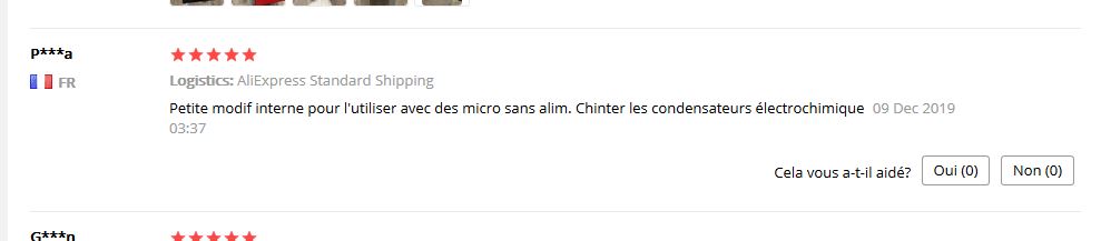

    Ce que je ne comprends pas, tu parles de modifications sans exprimer pourquoi tu veux les faire.
    C'est assez étrange comme démarche.
    Pourquoi veux-tu shunter les condos ?

    Tu devrais donner le lien du gars qui dit de shunter les condos en fonction de ton problème.

  6. Gummo
    92
    Ça y est, j'ai retrouvé :
    J'ai commencé mais j'y perds mon latin, je ne comprends vraiment pas ce qu'il se passe. Il me faut des micros stéréo pour essayer de comprendre et les seuls que j'ai sont sans alim.

    La modif proposée, c'est juste pour faire remonter le PIP vers les micros.
    Ce n'est pas ce qui peut provoquer un souci.
