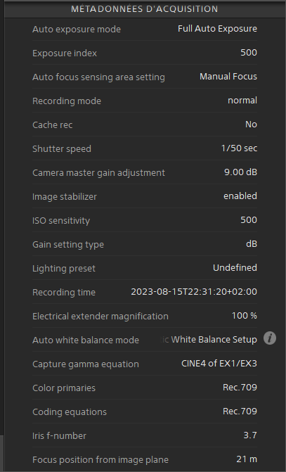

    C'était à Royan le 15/08/2023 AX700 (UHD)
    La valeur du zoom est fausse car début par plans large puis zoom ( 3Km)
    Debout à main levée au viseur :D

    Ok avec l'AX700
    Merci pour tes réglages
    Heu pas tout compris:
    exposure mode: Full auto exposure ?
    Pas bloqué gain seulement le gain maxi je crois comprendre
    Iris 3.7 (bloqué à cette valeur) ?
    Exposure Index 500 ?
    iso 500 gain 9 DB
    L'AX700 donne le gain en iso aussi ou c'est autre chose ?
    Cru comprendre que tu avais laissé seulement le gain pour jouer sur l'expo :unsure:
    En tout cas le résultat est excellent !

    ;) 1)
    2) Gain plafonné à 9db systématiquement pour tout, pas que ce cas, si non elle s'envole
    3) oui ouverture maximum bloquée dans ce cas précis par la valeur du zoom (rampant)
    4) OUI
    :jap:

    le secret..."simple" : remplir la totalité du cadre par les fusées (cadrage/zoom) ..
    Surtout éviter de laisser du ciel noir !!

    Gain je l'ai bloqué à 18 DB ...Mais c'est vite changé ça .
    Tes réglages me donne une idée de comment régler l'AX100 si j'ai un feu d'artifice à filmer
    A peu près ce que j'aurais fait.
    Pour son smartphone ça peut aider aussi mais p...Le mode Pro se règle c'est vrai, mais c'est un peu pénible à faire.
    Si il a que ça pour filmer OK !
    Sur son smartphone ça serait donc ISO 500
