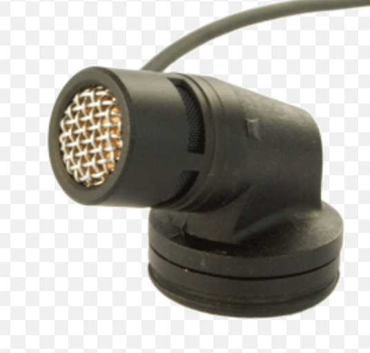

    Ce qu'il faut savoir c'est que les bonnettes Rycote pour micros cravate comme le lien que tu as mis, sont faites pour couvrir des petits micros d'environ 20 mm de long sur 5 mm de diamètre.
    Le MKE40 avec ses 25 mm de long et 10 mm de diamètre est plus difficile à couvrir, surtout qu'en dessous la bonnette ne ferme pas.... d'où le vent qui s'y engouffre !
    La Rycote ....501 je l'ai et ne ferme pas le MKE40 !

    Merci je connais, si tu avais regardé la photo de mon MKE-40 (que j'ai depuis des années) que j'ai mise plus haut à ta demande, tu aurais vu qu'il est totalement enfermé dans la bonnette à poils, tête et ouïes latérales (c'est un cardio) seules la partie pivotante et la pince ne sont pas couvertes, exactement comme la bonnette d'origine Sennheiser (insuffisante) et le vent ne risque pas de passer en dessous, ça n'est pas entré tout seul à l'installation .... et si ça continue à faire du bruit c'est qu'il est installé dans un vortex, que le câble ou le pivot sont microphoniques donc faut le gaffer sous la chemise, ... et si ça merde toujours, il faut changer de micro pour un moins susceptible (le MKE-40 est connu pour ça) ou ... de preneur de son pour qu'il modifie sa méthode de travail ! :laugh: J'ai fait mes essais avec un séchoir avant de valider le truc. On n'est quand même pas sous Irma qui fait l'actualité aujourd'hui.

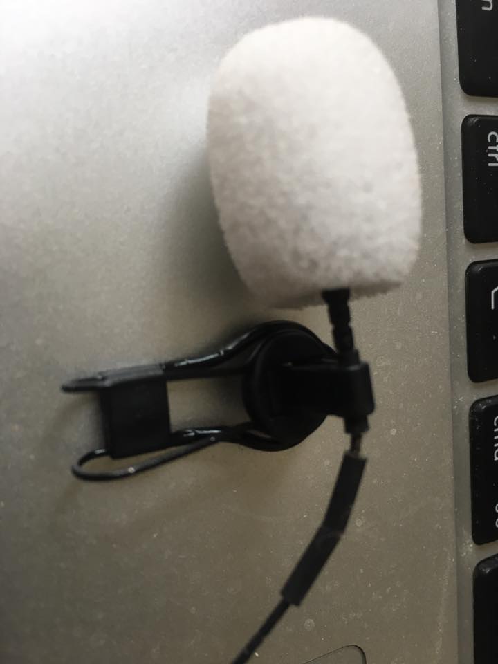

    évidemment c'est subjectif, faut savoir jusqu'à quel niveau de bruit du vent on est près à accepter, aussi en fonction de la vitesse et orientation du vent.
    Mon MKE40 recouvert par une Rycote dont j'ai jamais été vraiment satisfait de son efficacité, pourtant mon MKE1 recouvert par une simple bonnette en mousse est plus efficace !
    MKE40
    MKE1
