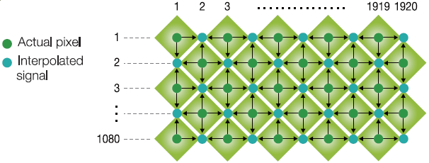

  9. entrelaces
    entrelaces Guest
    Jusqu'à la NX5 : tri MOS en "clearVid array", la révolution... :D
    Maintenant l'image FHD est nettement meilleure, mais c'est le flou artistique avec toutes ces techniques en ing. :o
    Pixel Binning vs. Skipping vs Oversampling: Sony Alpha Full Frame E-mount Talk Forum: Digital Photography Review
    (2015 !)
