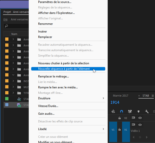

    J'ai créé une séquence en laissant Adobe choisir le format en fonction du clip importé ! Et il a bien choisi car comme j'ai dit, le tout est très fluide !!! À vous de tester !
