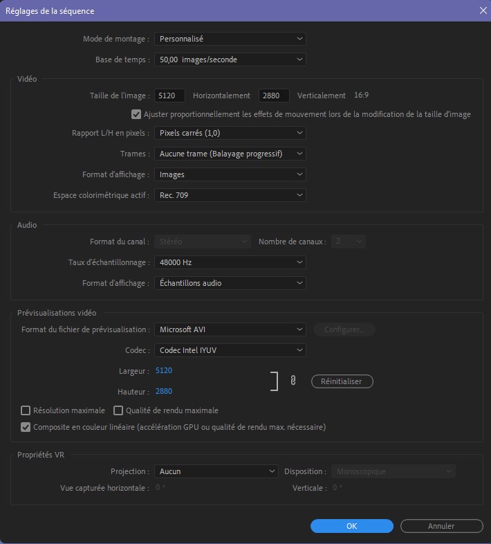

    Bonjour Binano,
    J'ai fait le teste avec le réglage sur la photo jointe. Aussi en 25 images/sec qu'en 50 images/sec. sans le rendu avec une vitesse de 105% et tout est très fluide !
    Par contre, tu dis

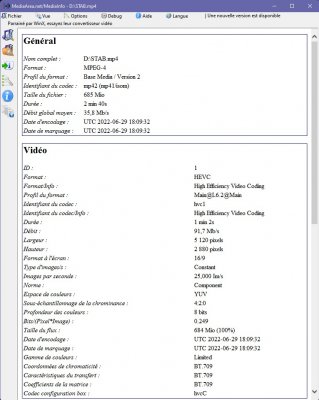

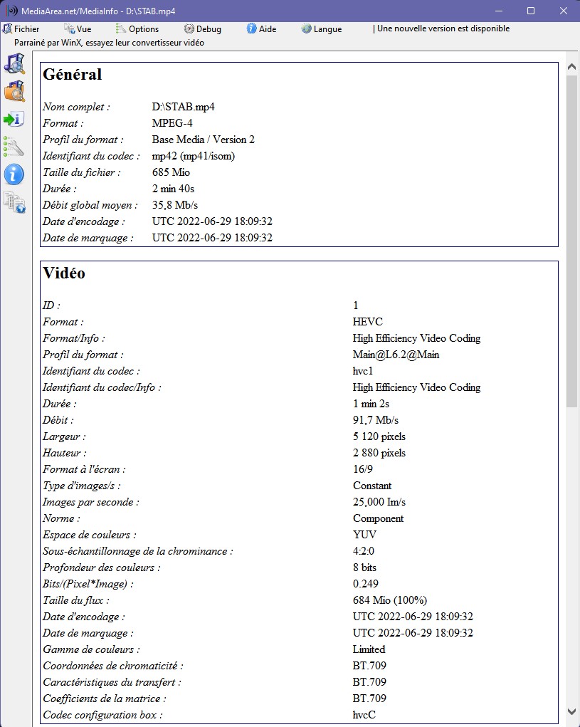

    mais pour MediaInfo vous avez filmé en 25images/sec.

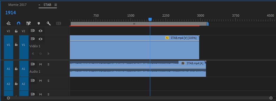

    J'ai fait un test d'export en Normal / 105 / 105 + Flux Op/ 120 / 120 + Flux Opt
    Bon mais le 120 n'est pas meilleur sauf que le petit arrêt remarqué en 105 seul (sans FO) bin il passe plus vite donc on le remarque moins :-)

    Effectivement, MediaInfo indique du 25p…:-)

    Oui je pense d'ailleurs que cette variation est un peu anecdotique ici ...j'ai tout configuré par rapport au fichier d'origine donc ce n'est pas le pb
    Bon à l'origine c'est pas forcement extrêmement fluide non plus, c'est du go pro "survitaminé " très compressé et le 50p en définition plus basse (4K, 2K...) serait plus malin que ce 5K en 25p dans ce cas précis ou la fluidité est l'objectif premier
