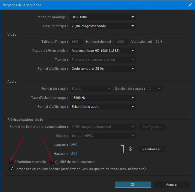

    Bonsoir tarkarn,
    As-tu fais attention que ceci est décoché? Voir image...
      138.7 KB
      283
  2. tarkarn
    32
    Oui c'est bien décoché chez moi !
