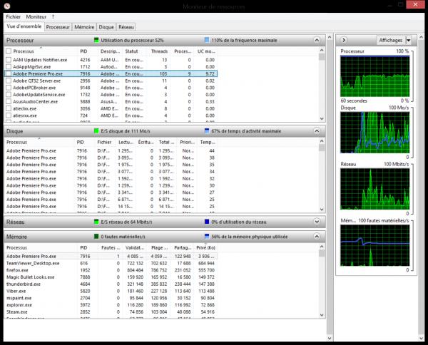

    Voici un screen du perform pendant utilisation de PP avec .AVI non compressés et l'effet "HD Looks" appliqué.
    Je précise que les rushs sont TOUS au même endroit sur un DD dédié.
    Je vois bien un problème au niveau des disques...
    Merci beaucoup de vous attardez sur mon problème.
    P.S : J'ai pris la capture à distance. Désolé pour la qualité.

  5. ogt

    Attention : dans votre relevé Moniteur de performance, le CPU est utilisé à 52%, avec seulement 9 % pour Premiere. Qu'est ce qui consomme le reste, c'est anormal.

    Pour le proco, j'avais en fond TeamViewer (que j'ai utilisé pour prendre la capture car je ne suis pas chez moi en ce moment) et divers programmes encore entrain de tourner vu que je n'ai pas éteint le PC depuis 1 semaine et n'ai rien déchargé.
    (Viber, Steam, Firefox avec 5-6 onglets, ect ect)
    En y pensant bien, il y a quelque chose en effet, en idle je suis à 10-17 % avec les taches de fonds. Je vais inspecter, mais le proco ne pose pas de problèmes même à l'export vu que je plafonne à 70 grand max.
