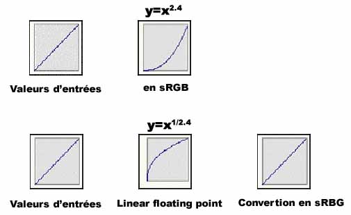

    D’après ce que je crois comprendre, le principe du linear floating point (qu‘utilise le plug elin) est le même que celui utilisé par certaines cartes graphiques, c’est à dire une méthode qui permet de « corriger » la luminance et de simuler une image avec une dynamique élevée. Car les deux sont nécessaires pour obtenir un meilleur résultat que le sRGB.
    Le principe du linear floating point est, il me semble (car si mathématiquement le principe n’est pas difficile, tout ce qui gravite autour l’est suffisamment ), le principe suivant :
    la luminance représenté en sRGB est une courbe de puissance (v < .04045 ? v / 12.92 : pow((v+.055)/1.055, 2.4), le principe du linear floating point est d’inverser cette courbe par la fonction inverse (1.055 *pow(v,1/2.4)-0.055) et de simuler une image 16bits en multipliant ces valeurs par 255. Cette nouvelle courbe convertit de nouveau en sRGB donne un courbe linéaire (d’où son nom !).
    Bon, je peux être complètement à côté de mes pompes, mais je crois que c'est ça.

  10. oscarus
    477
    Désolé, mais je pars en vacance cette après-midi... j'ai plus trop de temps
  11. Julien W.
    1 499
    J'avoue que j'ai du mal à me représenter les courbes et leurs modifications...
    En fait je comprend pas pourquoi elle devient une courbe linéaire à la fin...
    Mais je pense que ton raisonnement est juste oscarus.

  12. oscarus
    477
    Merci !
    Pour te donner une idées des courbes :
  13. Julien W.
    1 499
    Je comprend bien que x^2.4 et x^1/2.4 s'annullent, et que par conséquant, après que la courbe en linear floating point soit convertie en sRGB, on obtienne la même courbe que les valeurs d'entrées, mais je ne comprend pas la multiplication par 255.
    Ce sont toutes les valeurs de la courbe en linear floating point qui sont multipliées par 255? Si je fais quelques calculs je me retrouve des un graphique sRGB possèdant des valeurs faramineuses!
