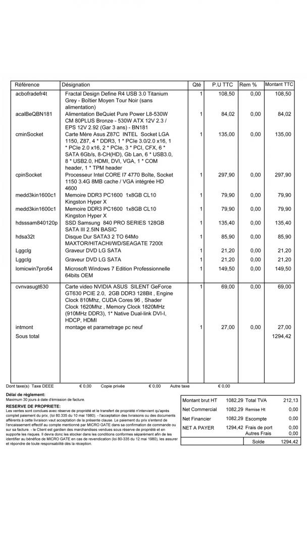

    Merci Olivier je vais m'orienter sur CS5.5 qu"en pensez vous ?

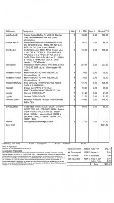

    Je viens de recevoir un devis pour l'ordinateur, et j'aimerais savoir si possible ce que vous pensez de cette configuration, la carte graphique me parait bien légère...par avance merci de vos conseils.
  6. ogt
    "Je dispose d'un Budget de 3000 euros."
    je l'ai écrit : indispensable : un SSD pour les sources et les caches,
    donc soit un SSD de 256 GB à partitionner en 2 fois 128 GB, soit 2 de 128 GB.
    La carte graphique : taper au minimum dans les modeles GTX 650-TI avec 768 coeurs Cuda, ou supérieure si vous utilisez aussi intensivement AfterEffects et le rendu 3D (donc aussi bonnes performances en OpenGL = cartes de jeux).
    Nota : je pense que la version CS5.5 n'est plus commercialisée
    Aujourd'hui Adobe fait de la location sur la version Creative Cloud (CC).
    Adobe Creative Cloud | Adobe.com

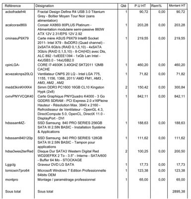

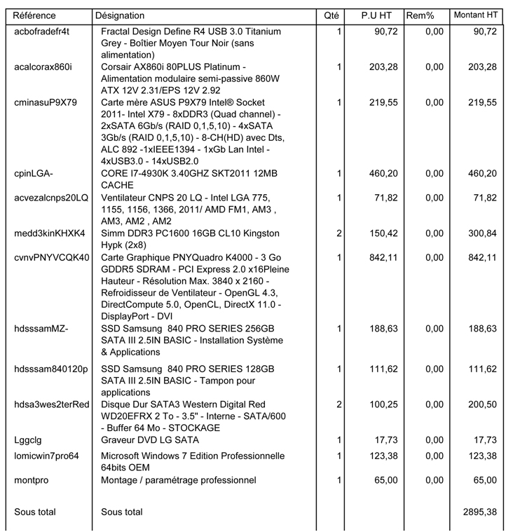

    second devis
    merci pour votre précédent message.
    Voici un second devis, avec la quadro et les 2 SSD, qu'en pensez vous ?
    pour le processeur i7 4770k serait il suffisant ?
    Par avance merci,
    Joyeuses fêtes de premier de l'an à tous :-)
      226.4 KB
      5 101

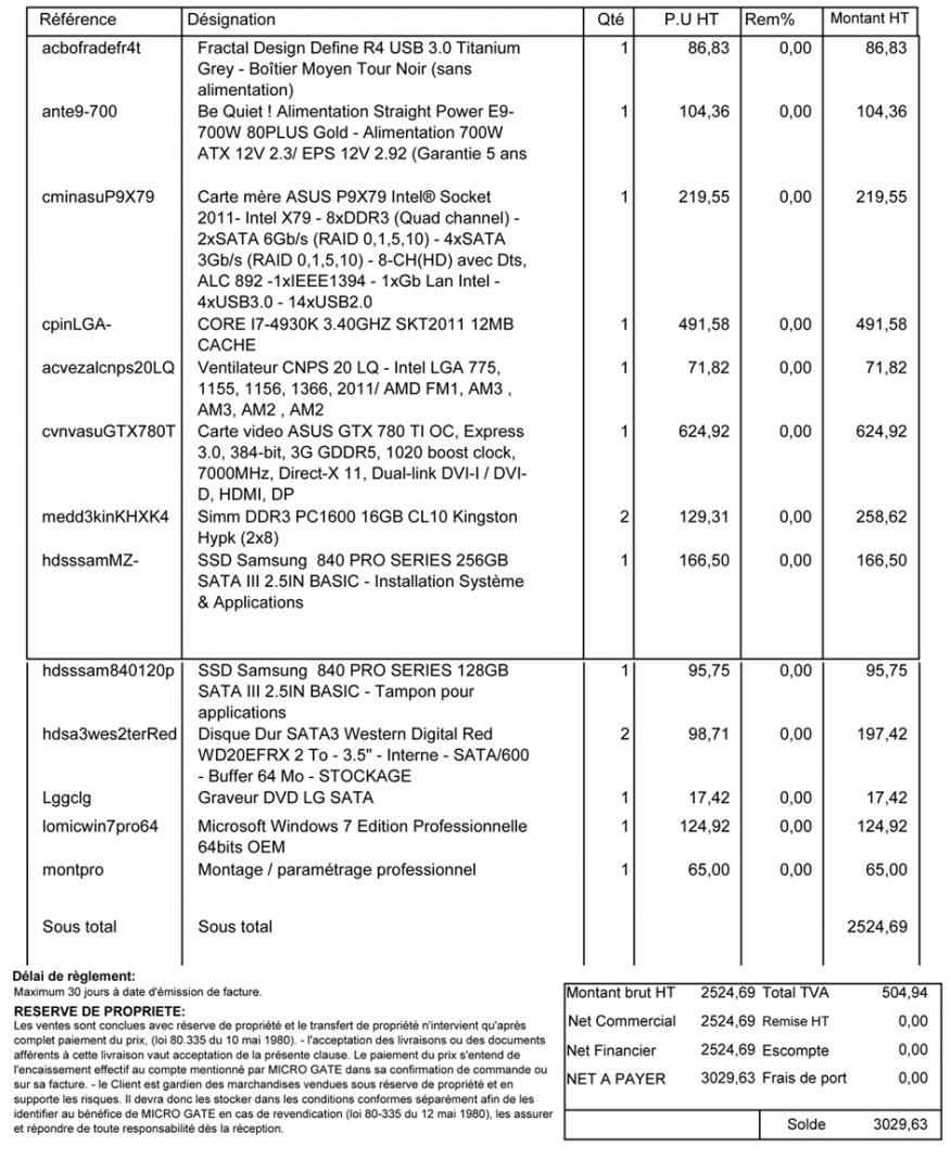

  12. Elise01
    Dernier devis avant commande , je souhaiterais avoir votre avis
    Bonjour je reviens sur le Forum pour vous demander votre avis sur ce devis avant de commander ma machine, j'ai changé la quadro 4000 par une GTX 780ti au vu des comparatifs sur l'utilisation de premiere pro(calques, superpositions etc...) avec les deux cartes. entre autre ce lien est interessant je trouve: . Je ne souhaite pas vraiment faire de 3 d , un peu de découverte seulement...je m'étais fixé 3000 je suis dans les cordes pour le prix en tous cas...
