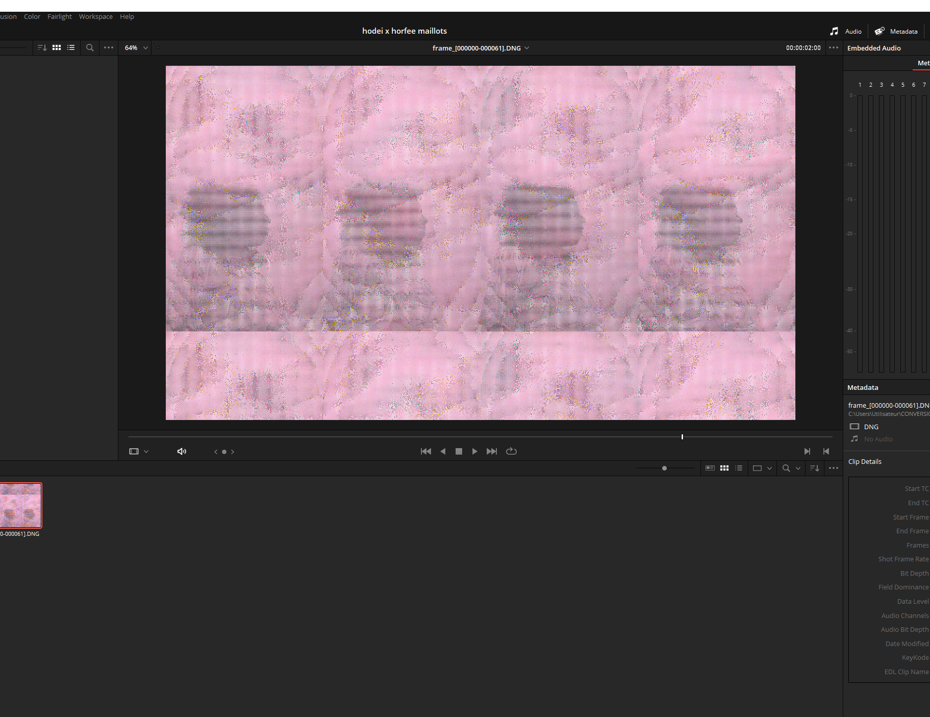

    Merci beaucoup grâce à ton aide j'ai réussi à les convertir en DNG, mais je suis pas sûr d'avoir entrer les bonnes valeurs car je me retrouve avec ça dans Resolve.
    voilà mon prompt: pyraw2dng.py -w 1920 -l 1080 ralenti7.raw
    Quand je met python.exe ça ne marche pas

    Vu le pattern, je dirai que la résolution renseignée n'est pas la bonne
  5. Utc14
    Yes je me disais pareil, mais je comprends pas pourquoi ma résolution n’est pas la bonne. J’ai vraiment l’impression d’avoir enregistré en 1920 par 1080
    Si vous avez des idées de quelle résolution pourrait fonctionner je suis preneur

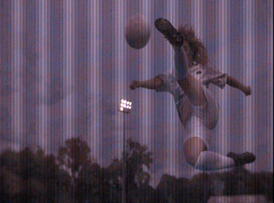

    Je retrouve mon image mais elle est "fragmentée". je glisse un screen,
    Le jour de la location j'avais demandé à être briefé ne connaissant pas la caméra, finalement la personne qui s'est occupé de moi m'avait assuré qu'il n'y aurait aucun problème avec les rushs. :help::help:

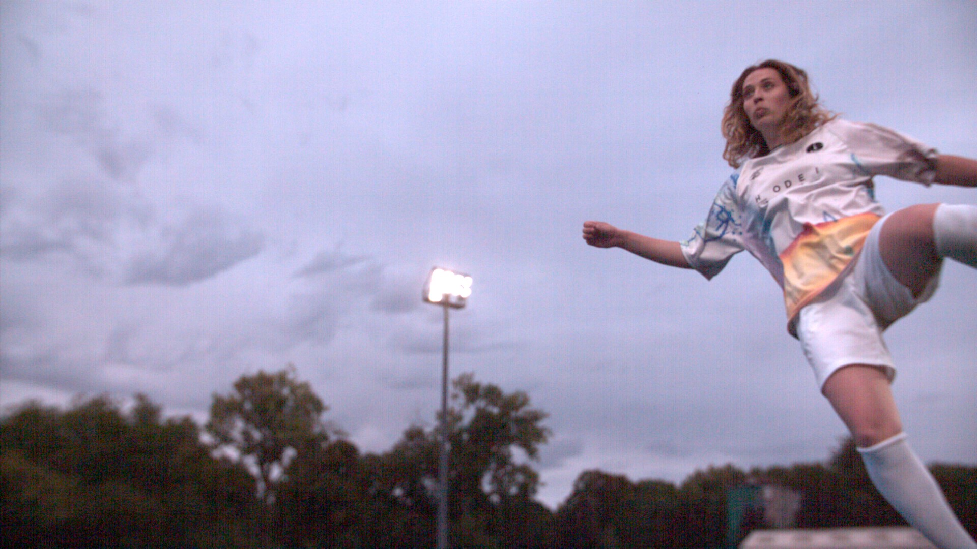

    ca marche si tu utilises le mode 12bit
    la commande sera donc
    python pyraw2dng.py -p -w 1920 -l 1080 ralenti7.raw
  13. Utc14
    Tu me sauves! Un énorme merci!!
