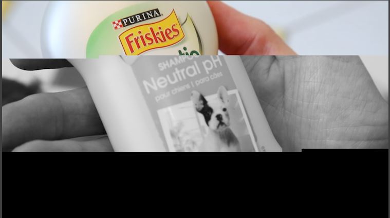

    Ça fait plusieurs années que je tourne au 5d et je rencontré pour la première fois un pb de taille!
    Tous mes rushs semblent corrompus. Ils sautent, l'image est striée comme coupée en tranche ou des images vertes apparaissent.
    Cela le fait sur les deux cartes qui ont servies à l'enregistrement du tournage. Celles ci étant toutes les deux neuves...Je me dis que ça ne vient pas des cartes. Mais quel est le souci alors? Y a t il un moyen de sauver les rushs? Fcp 7 ou première les prennent mais le pb reste le même. ..
    J'ai essayé de les convertir en prores 422 ça lisse un peu l'image mais ça saccade toujours.
    Je suis à cours d'idées et bien dans la m***...si qql un peu m'aider svp!!!!! :(
    Un petit rush ici pour que vous comprenez fr quoi il retourne!

    Tu as essayé de reimporter tes images, par un autre logiciel, un autre moyen ?
    Si tes cartes sont nouvelles, je dirais que c'est leur faute, sinon qu'est-ce qu'il y a de nouveau dans ton workflow ?

    Ton rush semble corrompu effectivement. Pourtant, la structure du fichier est saine. Les GOP sont aux bons endroits et ton fichier n'a pas de "vide" : il est rempli d'informations. As-tu essayé de lire directement ton fichier depuis ta carte ?
  5. ogt
    "l'image est striée comme coupée en tranche "
    C'est bien le cas, il suffit de dérouler le clip, image par image, pour voir le défaut.
    Il faudrait vérifier en affichage direct du camescope vers un téléviseur par exemple, car je crains que le problème soit d'origine dans le camescope.
