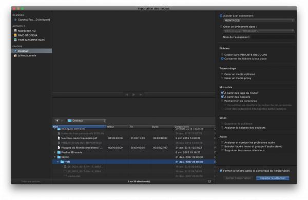

    Je dois importer des rushes HDV provenant d'une carte CF d'une Sony Z7, le problème, c'est que j'ai lu ici ou la que FCPX prenait toute sorte de format sauf que mes rushes qui sont en m2ts : Impossible, ils sont grisés dans la fenêtre import.
    J'ai la toute dernière version de FCPX.
    Faut-il un plug-in à part ou réellement FCPX peut les ingurgiter sans problème ?
    Merci les amis !

    Ce sont en fait des fichier M2T avec un autre fichier associé IDX.
    Je l'ai copié sur l'ordi mais il reste grisé dans la fenêtre d'import !

    J'ai copié le dossier de la carte sur l'ordi sans rien modifier.

    Mouais apparemment, pour Sony aujourd'hui, le HDV est un lointain passé.
    Ils avaient sorti en son temps un plug-in pour FCP7, mais il n'y a rien de prévu pour FCPX et à mon avis cela ne sert à rien d'attendre. Donc pour répondre à ta question :"Faut-il un plug-in à part ou réellement FCPX peut les ingurgiter sans problème ?", je te dirai ni l'un li l'autre car, en cherchant sur internet, tout ce qu'on peut trouver comme solution c'est:
    - D'acheter Clipwrap pour $50
    - D'utiliser FCP7, pour les importer (encore faut-il l'avoir)
    - D'essayer de raccorder la camera en Firewire...

    mts, avi, mov, on l'a dit 50.000 fois sur ce forum, sont aussi (du point de vue informatique) des containers. Donc, il n'y a pas de règle absolue concernant le mts, qui peut contenir un mp4 ou en l'occurrence, pour la Z7, du HDV encapsulé dans ce format. Et là où pour le XDCam, Sony a pris la peine de pondre un plug-in pour la plupart des logiciels de montage, pour ce qui est du HDV, Sony, considérant que que ce codec appartient au passé, n'assurera plus de suivi…
    Daumu : concernant l'article de Yakyakyak, il est justement question de l'absence de besoin de ce logiciel (clipwrap) dès lors qu'une caméra fait l'objet d'un support de la part de son fabricant vis à vis des éditeurs de logiciels de montage, ce qui n'est pas le cas de ta Z7.
    Apparemment, la seule solution gratuite que tu peux tester est de raccorder ta caméra en FW, et de lancer la camera en lecture tandis que tu lances l'importation via ce même biais sur l'ordi.

    Je n'ai pas de prise FW sur mon Imac.
    Alors le plus simple est d'aquérir clipWrap, ce que je vais faire...
