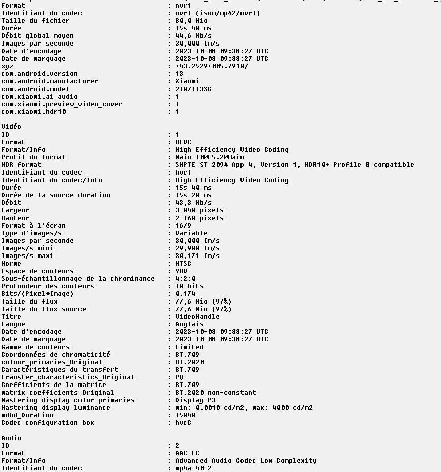

  5. EditorChris
    1 650
    635
    +7 / 9 / -0
    en voici un : quand je le place dans une séquence REC 709 sans rien faire, ça semble être bon, les images semblent bien avoir la bonne couleur, par contre dans les vignettes de premiere pro, et dans le moniteur source on dirait du flat. La séquence finale sera sortie en rec 709.
  6. caraibe
    24 650
    +628 / 2 000 / -89
    Merci !!
    Bizarre comme MédiaInfo
    Sur le mien
    C'est quand même du 100 Mb/s!
    A ta place je laisserai tomber le HDR
