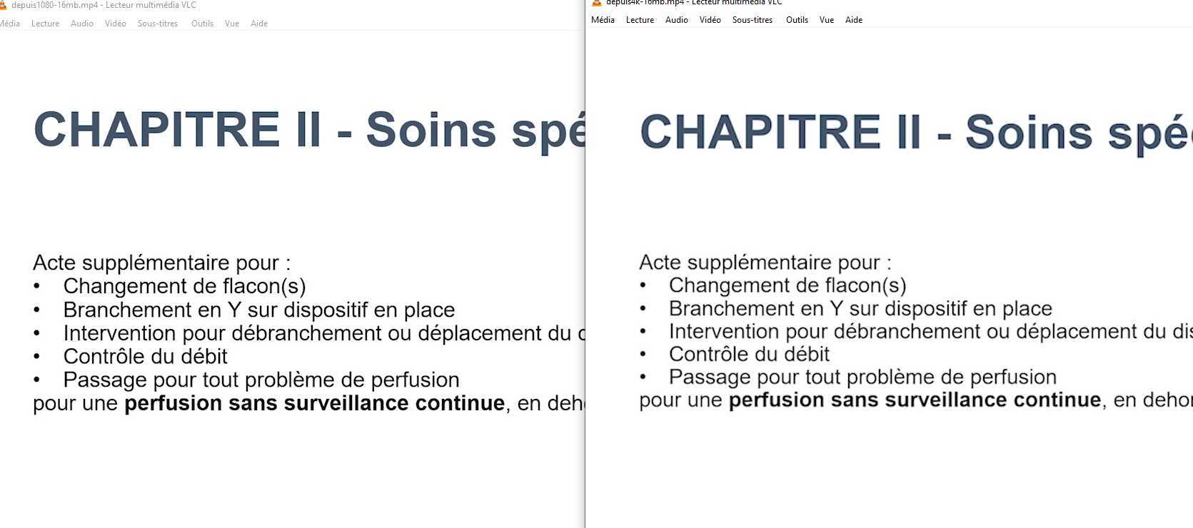

    Dans ce cas, je ne comprends vraiment pas pourquoi quand je fais des test d'exports, j'ai vraiment une grosse différence, la séquence 1080 est beaucoup plus propre (je mets une capture d'écran en PJ).
    A noter que le rushes original est en 4k, à 135% sur la séquence 4K et à 71% sur la séquence en 1080p (celle dont l'export est bien meilleur). test-1080-4k.PNG

    Ah, je crois que je viens de comprendre mon erreur : c'est le fait d'aller au delà des 100% en 4k qui semble poser soucis :)
    Merci !

    J'ai fait le test, y'a une différence. Essaie de cocher "utiliser la qualité de rendu maximale" à l'export pour voir si ça améliore le truc.

    Ca marche en cochant cette case :bravo::bravo: . J'avoue que je n'y touche jamais mais le résultat est vraiment meilleur ! Cela implique quoi ? De plus longs calculs à l'exports ? Des fichiers d'exports plus gros ?

    Les calculs sont plus longs oui
