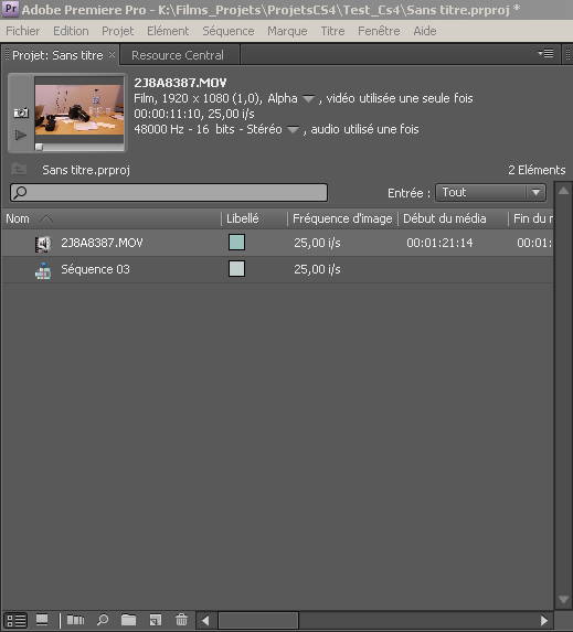

    Bonjour
    filmé avec une camera drift innovation j'importe dans cs4 un fichier dont les caractéristiques sont (media info)
    Quick time 17.mib 10s 261 ms
    Video 14Mbps, 1920*1080 16:9 at 25.000 fps AVC (Main @L4.0 )
    ( CABAC /1 Ref frames )
    Audio 128 Kbs 48Khz 1 channel AAC (LC)
    l'ecran de controle reste noir. dans les caractéristiques CS4 m'informe que c'est une image fixe .....
    VLC lit ce fichier sans problème.
    Je renomme sous windows le fichier en changeant l'extension en .MTS
    CS4 le reconnait et l importe sans soucis.
    les infos de mediainfo sur le fichier sont identiques
    Je ne comprend pas ce qu il se passe
    Ou est mon erreur ?
    C'est la première fois que j utilise cette camera? Drift HD
    Drift HD | Drift Action Cameras
    remerciements pour votre aide
    Cirrus

    Bonsoir , bah , je ne vois qu'une chose : CS4 ne reconnait pas l'extension d'origine . Il faut savoir que CS4 n'était pas complètement au point pour traiter le format AVC HD . Cela a été dit maintes fois sur ce site . Ca s'est beaucoup amélioré avec la CS5 et surtout la 5.5 . En montage video , il est assez fréquent de devoir changer l'extension pour pouvoir travailler .
    PS : il est normal que VLC lise un fichier et pas le log de montage . VLC est mis à jour régulièrement et il possède ses propres codecs ( qui sont d'ailleurs très nombreux )

    Est-ce que Quick Time est bien installé sur ton ordinateur et dans une version récente ? Premiere en a besoin pour ouvrir les fichiers .mov
    Cordialement
  4. ogt
    Premiere CS4 (mise à jour 4.2.1) n'a pas de problème pour lire et traiter les fichiers AVCHD encapsulés en .MOV, (même si le traitement AVCHD n'est pas le fort de cette version).
    Mais comme l'a dit Arroeux, il faut que Quicktime soit installé sur la machine.

    Oui Quicktime est bien installé c' est la version 7.7.3 sur l'onglet a propos de quicktime et 7.73.80.64 sur panneau de configuration \ajouter supprimer des programmes. de XP.
    Ceci étant j'ai filmé ce dimanche avec ma drift 1080P HD et j ai réussi à importer les rushes ( en MOV) dans Première Pro, dans le même projet qui n'accepte pas l'autre série de mov.
    Ceci réoud mon problème, mais ne donne pas d'explication satisfaisante.
    Peut êtres s' agit il d'un problème de copie
    J'ai extrait le rush par copier/coller ( camera branchée en usb ) avec bridge sur mon disque dur du PC.
    Solution imparfaite, car cette opération donne au fichier la date et heure de ce transfert et je perd la date et l'heure originelles.
    Y a t il une solution à celà ?
    Je croyais justement que les data (exif ou iptc je ne sais pas exactemnt) étaient inchangeables.
    Bonne journée.
