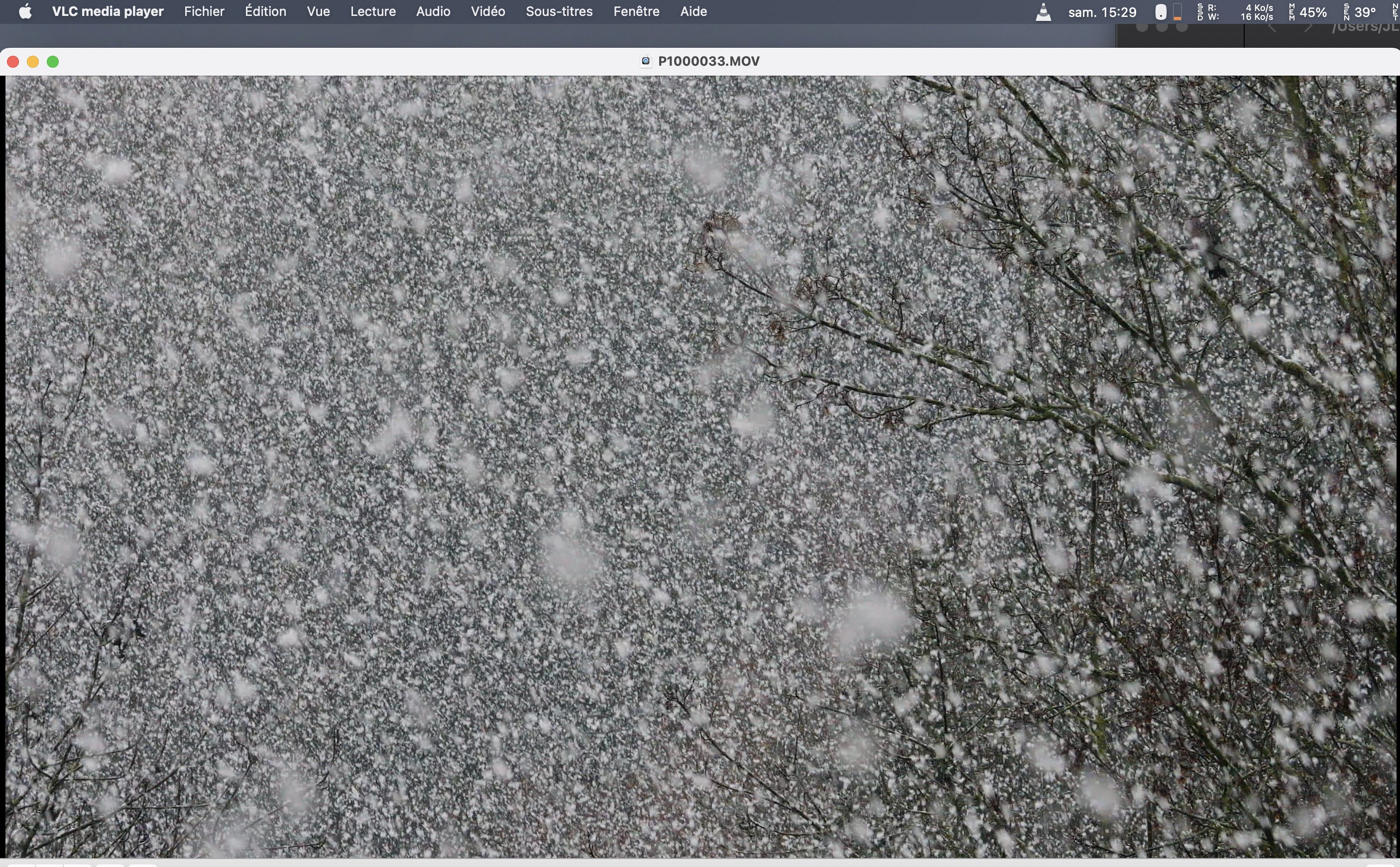

    Lecture du fichier par VLC :

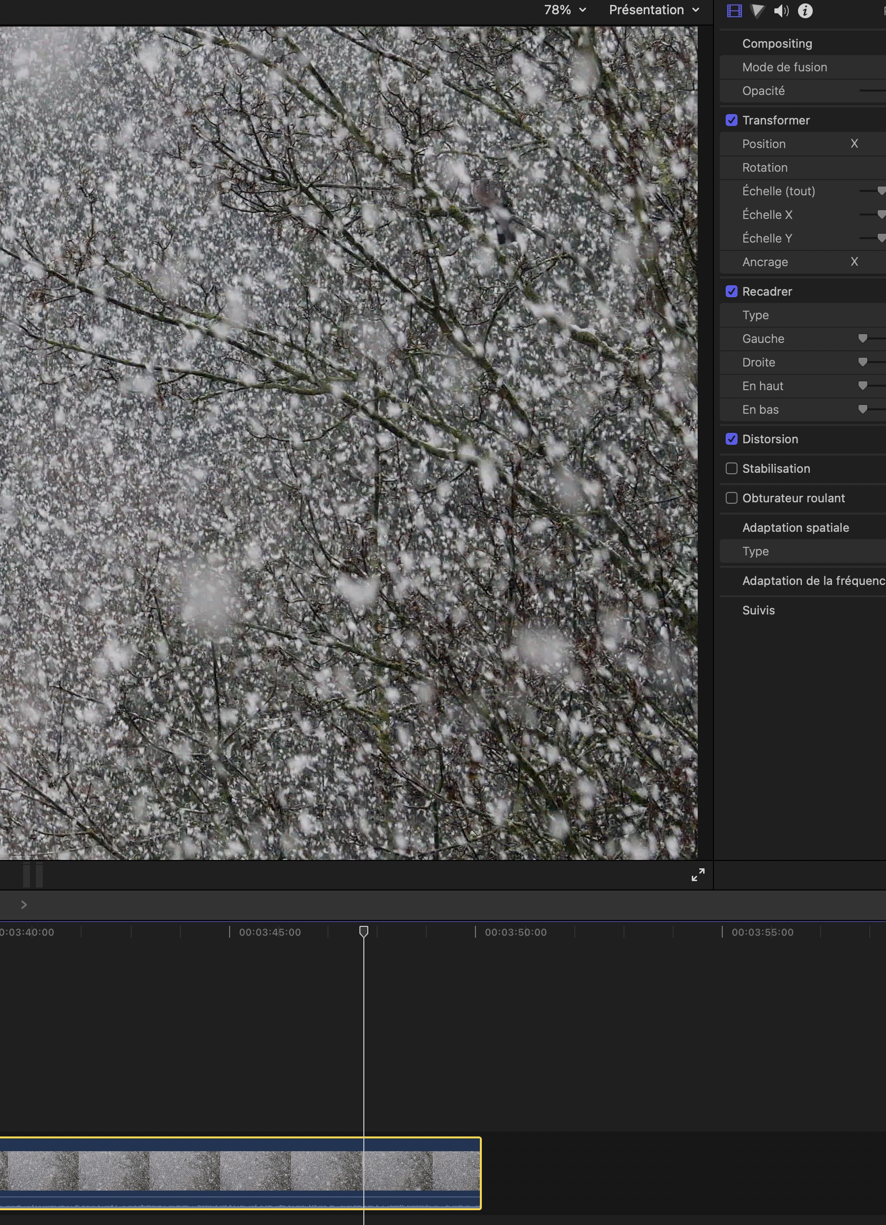

    Sinon comme chez toi, DVR Mac importe l'audio mais pas la vidéo alors que Shotcut la lit sans broncher et que contrairement à ce que j'ai écrit plus haut, je viens de re-télécharger, FCP X l'accepte également :
    Peut-être une question de carte mémoire ?

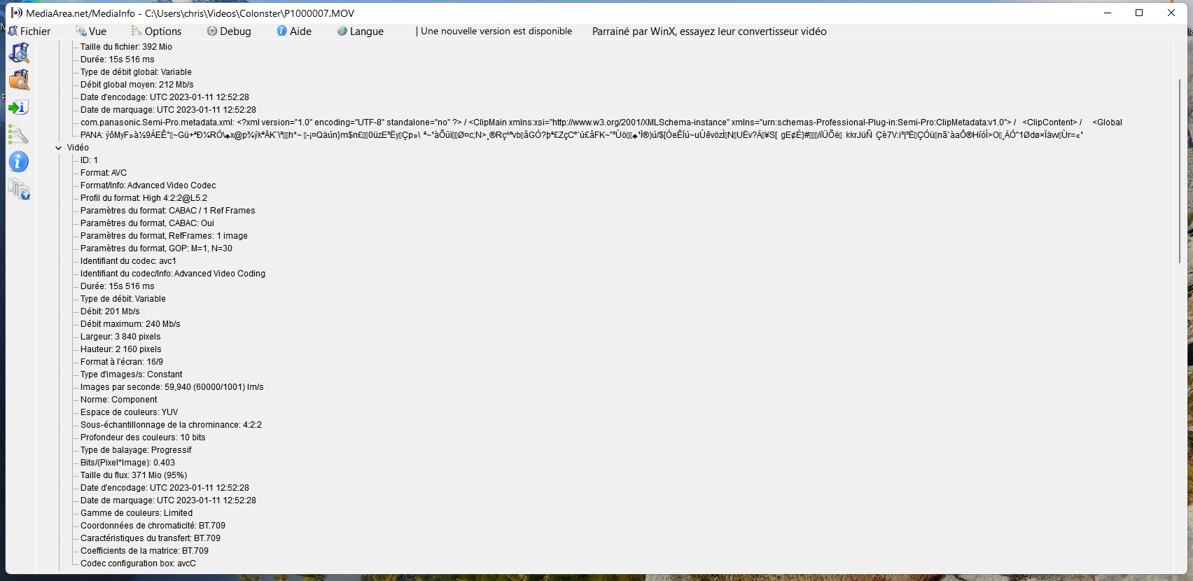

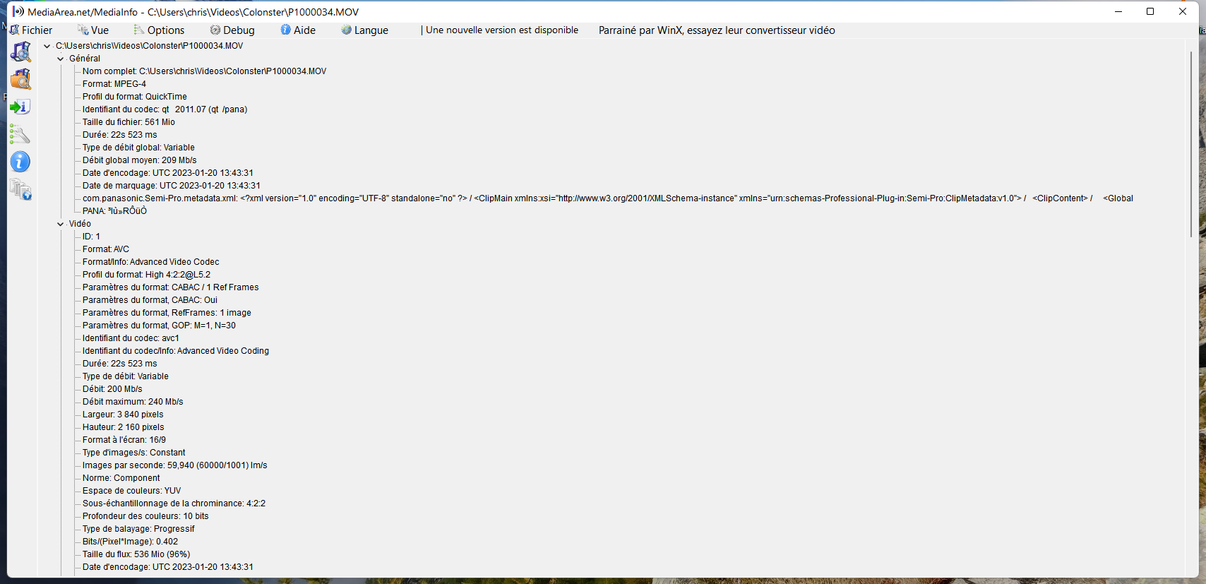

    Vous pouvez télécharger deux fichiers qui sont lus par Studio 24 filmés avec les mêmes options mais une petite différence malgré tout : le 007.mov utilise la totalité du capteur alors que le 034.mov utilise la fonction pixel by pixel donc la partie centrale du capteur uniquement (3840x2160) ce qui modifie la focale ( X1,5).

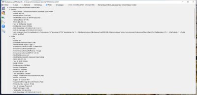

    Christhise :hello: mais pourquoi tu te compliques (et nous complique aussi la vue) en faisant des captures écran de ton MédiaInfo
    Plus simple comme ça et en citation pour que ça se différencie du texte du post:
    Copie collé c'est bien plus simple quand c'est possible :-)
