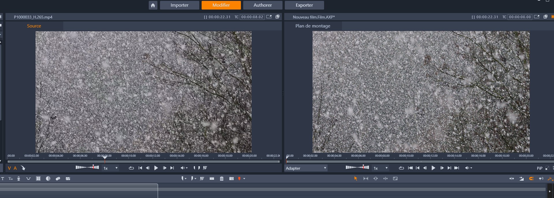

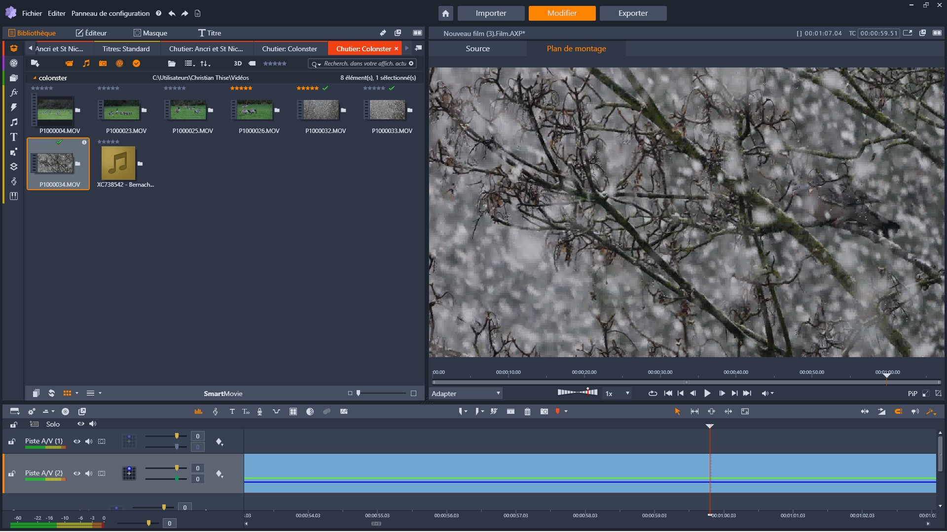

    Il y quelques jours j'ai effectué un petit montage avec des fichiers "mov" de même type et tout s'est bien passé.

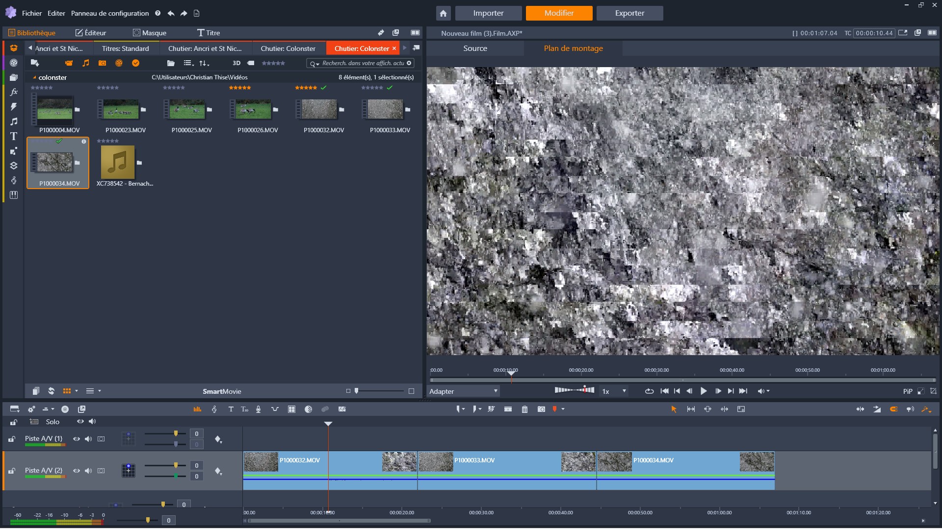

    Ce jour j'aligne trois rush sur la timeline, la lecture des deux premiers provoque des macroblocs alors que le troisième fonctionne normalement.
    Il s'agit de fortes chutes de neige dans les trois rushs, dans le troisième on peut apercevoir in pigeon ramier.
    J'ai exporté le troisième rush (seul) sans problème, l'export des deux autres donne le même résultat que sur la timeline.
    Les rushs proviennent d'un Lumix GH6 dont les caractéristiques figurent dans les images jointes.
    Où se situe le problème ?

    Effectivement, le fichier avec Studio 24 est inutilisable...Très bizarre. J'ai l'ai ouvert avec Adobe Première et aucun souci. Pour l'utiliser avec Studio, je l'ai converti avec Shutter Encoder (voir image jointe).
    Shutter Encoder encodage|conversion vidéo GRATUIT PC|Mac
    avec le codec H265 et là, il fonctionne avec Studio et lisible avec VLC...
    Tu peux télécharger ton rush ici...www.grosfichiers.com/aU35e6cLEjC
    Maintenant, la raison pourquoi les autres fonctionnent et pas celui là...Je donne ma langue au chat !!!

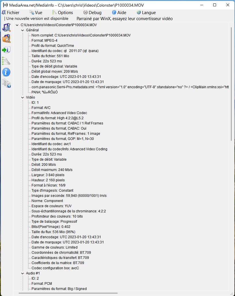

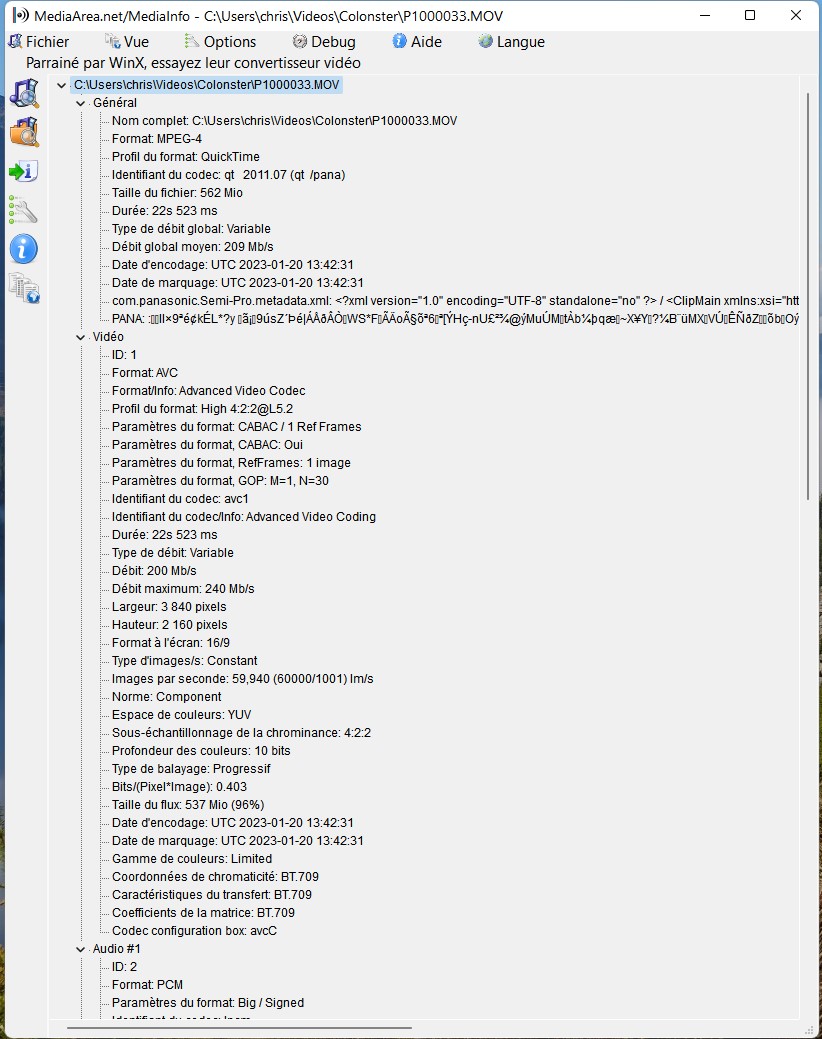

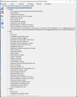

  9. saint kro
    24 175
    +742 / 4 302 / -92
    Il n'y a que moi que ça dérange cette différence entre les deux infos illisibles et incomplètes sur l'image.
    Un copié/collé aurait été préférable

    saint kro,
    J'avais vu la différence de cette ligne mais pour moi, c'est du Chinois ! Car hors de ça, tous les autres détails sont identiques (sauf la taille du fichier)...
    La question, cette différence est dû à quoi ???

    Bonjour saint kro,
    Je viens de vérifier sur les six rushs et d'autres plus anciens
    Les infos qui suivent "com.panasonic" sont identiques sur tous les rushs.
    Celles qui suivent "PANA" sont toutes différentes, parfois très courtes, parfois fort longues, jamais en caractères déchiffrables.
    Ce qui m'étonne c'est qu'il soit lisible avec Première ce qui laisserait entendre que le fichier n'est pas corrompu et la conclusion de GCVMP semble convaincante.
    Davinci (17) est installé sur mon pc mais je ne maîtrise pas encore. Davinci n'affiche pas la moindre image mais lit le son.
