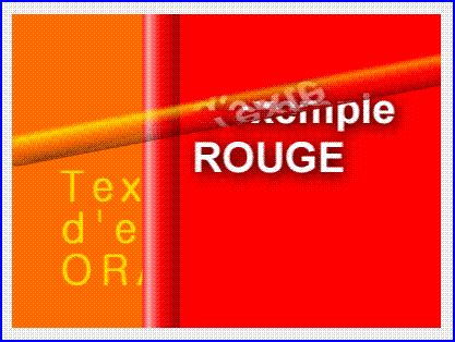

    On m'a fait faire aujourd'hui un titrage que je qualifierais de Mikado vidéo.
    Il s'agit de textes ouverts par des tournés de page multiples sur un même plan.
    Vu que je ne livre sur ce forum que des pense-bêtes et non de véritables tutoriels, j'irai donc un peu plus loin ici. Mais tout a été simplifié. A chacun de le multiplier et enjoliver.
    A la base un titrage emporté par une page qui s'ouvre. Assez simple.
    Puis on en met deux, l'un au dessus de l'autre. Ça parait simple dit comme ça, mais nous avons sué une paire d'heures pour y arriver, ne comprenant pas pourquoi cela ne fonctionnait pas puisque c'était si clair dans notre tête.. Et une fois qu'on a eu compris le système c'est allé évidemment assez vite pour les autres couches.
    Venons-en aux faits.
    - Pistes 1 et 3: Ouvrir deux textes, ici appelés ROUGE et ORANGE car reposant sur des fonds de ces couleurs.
    Générateurs de médias / Texte Sony / Ecrire (onglet Edition) et placer (onglet Emplacement) ses textes, l'un à gauche (1), l'autre à droite (3), pour faciliter le repérage.
    - Pistes 2 et 4: Des fonds colorés pour le support des textes
    Générateurs de médias / Couleurs unies Sony
    - Sur chaque piste, prévoir une zone d'effet: on coupe (touche S) pour réserver la fin des pistes 1 et 2 et on fait correspondre le début des pistes 3 et 4 aux effets:

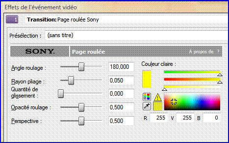

    Transitions / Page roulée Sony / ici la première. La fenêtre de réglage s'ouvre: choisir exactement les mêmes valeurs afin que la page de texte (1) et de fond (2) correspondent parfaitement.
    Par exemple, pour des déroulés bien verticaux, angle ... 180.

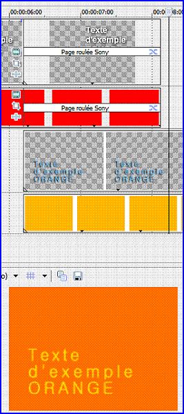

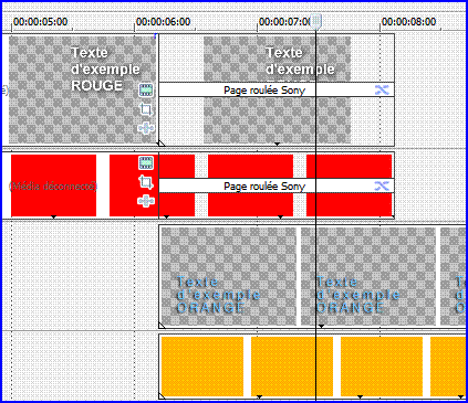

    - illustration de gauche: la timeline avant l'effet
    - illustration de droite: la TL et le résultat dans le moniteur

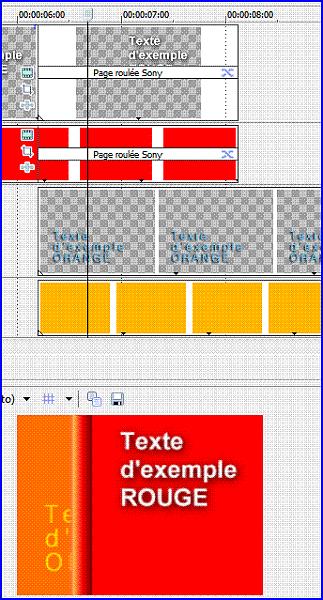

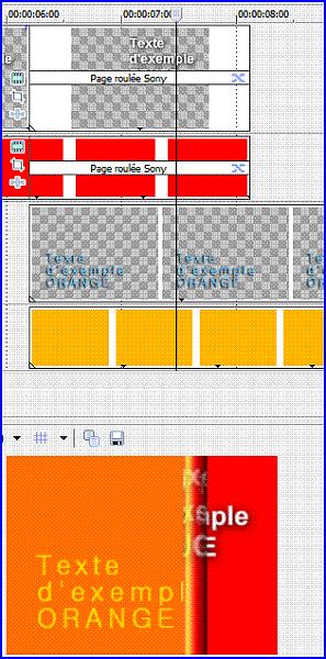

    - illustration de gauche: la timeline au début de l'effet
    - illustration de droite: la TL et le résultat dans le moniteur (voir curseur)

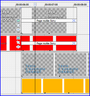

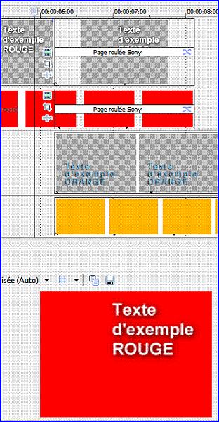

    - illustration de gauche: la timeline vers la fin de l'effet
    - illustration centrale: la TL et le résultat dans le moniteur (voir curseur)
    - illustration de droite: l'effet est terminé. On est passé de la page rouge à la page orange

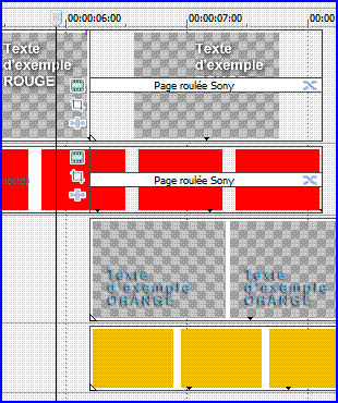

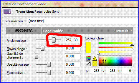

    Pour varier le menu
    - on peut changer une variable (à gauche)
    - le résultat (à droite)
    Et ainsi de suite.
    En empilant les couches, en réduisant les rouleaux à la taille de baguettes, en changeant les couleurs ... on arrive au jeu du Mikado pour son générique.
    Mais ça c'est à chacun de l'inventer
    Et enfin, comme récompense pour avoir tenu jusqu'ici, le secret de ce titrage réussi: dans l'en tête des pistes / icône Mode de composition / choisir Alpha source.
