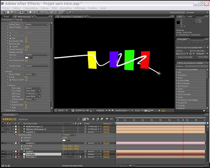

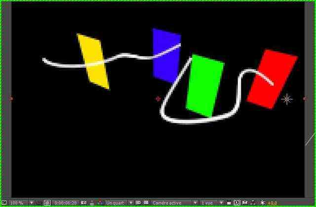

  12. PINGLOO
    295
    bon aprés quelques essais je me gratte toujours les cheveux :
    si je precompose tous les calques 3d et que je mets cette precomp en layer obscuration (dans particular)
    çà marche mais ma precomp perd ses attibuts 3d.
    voir image 1
    si je collapse je recupere precomp mais le maquage fait par particular marche pas bien du tout
    voir image 2
    j'ai meme essaye de creer une camera dans la precomp liée par une expression à la camera finale mais cela change rien.

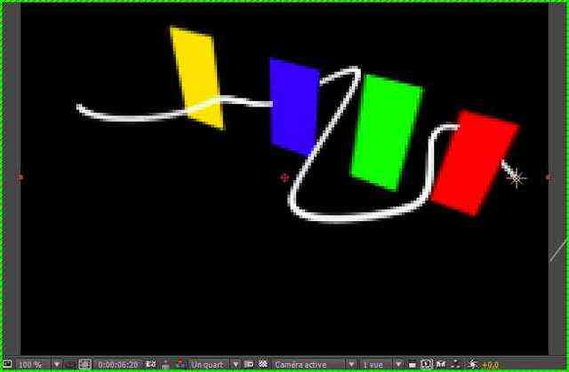

  15. PINGLOO
    295
    ouais.....pas simple
    mince c'est pourtant bizzare : çà marche; mais pas bien ,
    dois y avoir une histoire de lumiere là dessous , mais vraiment je comprends pas arrghh.....
    je viens de refaire un test en bidouillant des nouveaux trucs :le trait passe bien devant puis dérriére puis devant ,mais quand je bouge la camera y'a un léger décalage.
    si quelqu'un a une idée : j'aimerais bien résoudre cette enigme.
