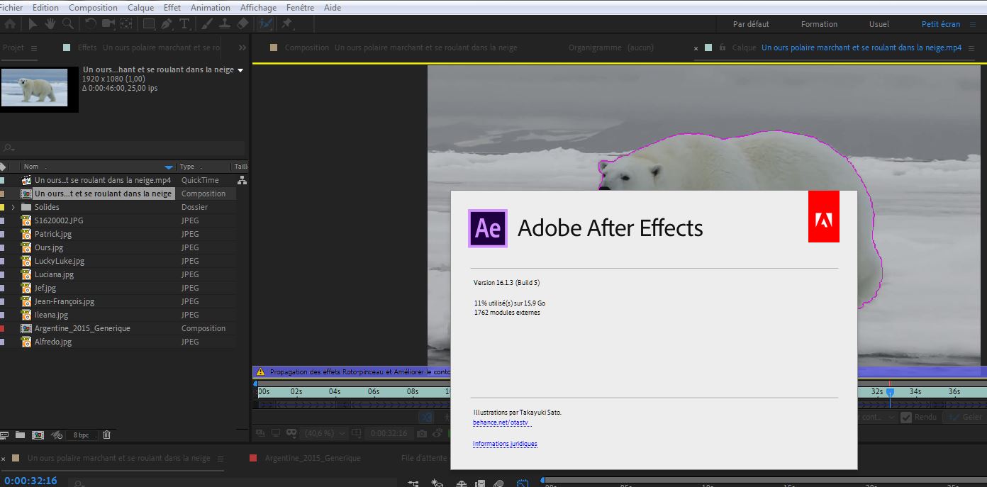

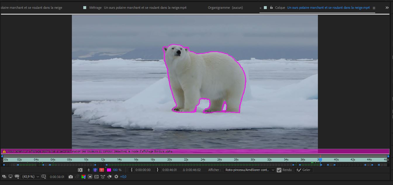

    Bonjour à tous!
    Tout est dans le titre: lorsque j'utilise la roto-brush / roto-pinceau, la bordure violette/magenta du détourage ne s'affiche que lorsque je laisse le bouton gauche de la souris enfoncé... sinon la bordure se colle aux bords de l'image... j'ai essayé de retirer l'option d'accélération matérielle pour l'affichage... ça ne change rien (c'est pareil en mode incrustation alpha ou autre...)
    Si vous voulez faire une bonne oeuvre pour qu'une personne ne devienne pas totalement folle en ces temps de confinement, vous pouvez peut-être me sauver... :)
    Je suis sous Windows avec version After Effect 2019 16.1.3 : précision je viens de l'installer (je n'avais pas ça avec la version précédente)
    D'avance un immense merci à celui qui trouvera la solution!

    Et en cliquant sur ces boutons ?
  3. pacolepain
    65
    c'est la même sentence : pareil en mode incrustation alpha ou autre...
    si je ne laisse pas le bouton de la souris appuyée l'affichage sera comme si tout l'écran était sélectionné par le roto-pinceau...
  4. pacolepain
