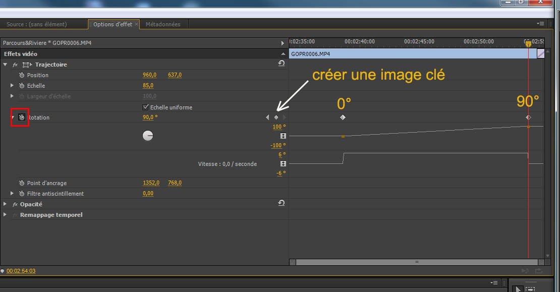

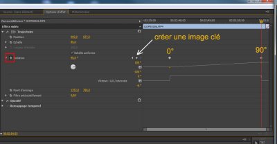

  5. Jean-Yves
    Jean-Yves Supermodérateur
    13 130
    42
    7 865
    +2 / 60 / -2
    en principe tu devrais obtenir ceci :
