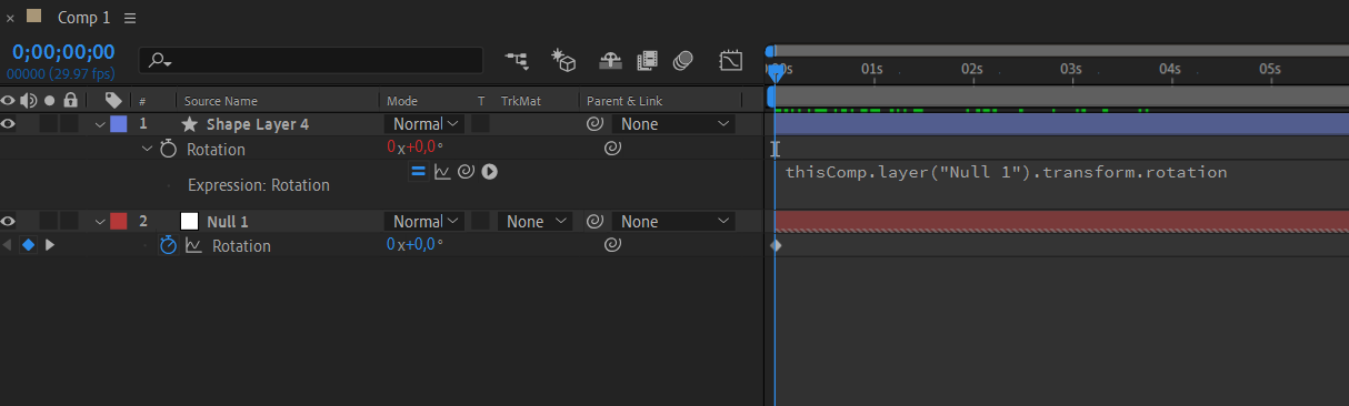

    CapturePA.PNG Je pense que le problème vient du fait que tu as parenté tous les paramètres de ton calque de forme à l objet nul. Pour que ça fonctionne tu ne dois parenter que la rotation des deux objets
    Et verifier que la case parent est sur none
    #6 mhr, 18 Février 2021
  7. Armancee
    Oui c'est exact c'est exactement cela !!
    Merci à toi ;)
