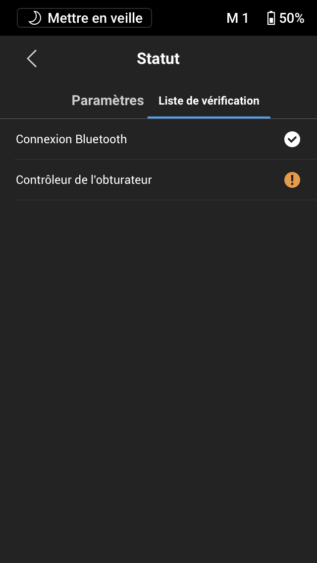

    Or après avoir fait tous mes branchements correctement, j'allume dans le bon ordre mon stab puis mon boitier comme indiqué. Ensuite, tout fonctionne très bien pendant environ 1 min mais d'un coup le ronin se déconnecte ainsi que la Focus Wheel qui se met a clignoter en rouge. Pendant quelques secondes le ronin n'est plus connecté à mon boitier. Je ne peux :
    - ni faire le point manuellement grâce a la molette de focus du ronin
    - ni déclencher l'enregistrement d'une vidéo avec le bouton sur le Ronin
    Lorsque je vérifie sur l'application du Ronin dans les statuts de l'appareil à ce moment dans "liste de vérification", il apparait un problème dans "contrôleur de l'obturateur" (voir photo ci-joint). Problème absent lorsque j'ai le contrôle avec le Ronin.
    Quelqu'un a t'il déjà rencontrer ce problème entre un XT-4 et un Ronin SC.
    Un problème de câble , un faux contact, problème
    logiciel ? Pensez vous que je doive le retourner ?
    Merci par avance pour vos retours.
