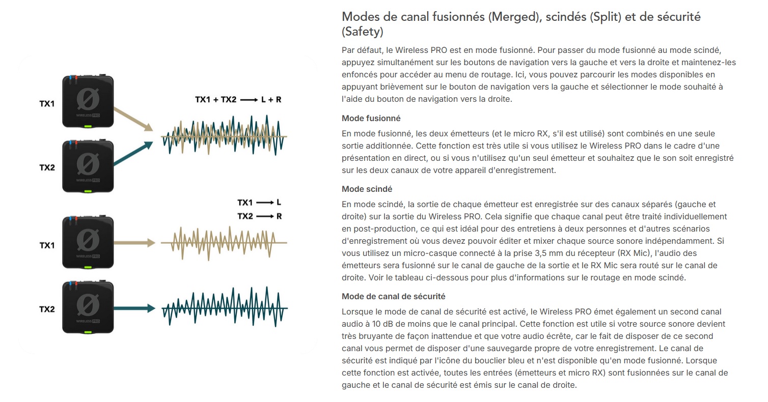

    Rode wireless pro, puis j'exporte avec le logiciel de rode puis import sur audacity. Mais à l'export je ne trouve pas la fonction "mix" qui devrait me permettre de fusionner les deux sons.

    Il me semble que ce n'est pas à l'export que le choix se fait
    Tu enregistres dans le récepteur ?
    Il me semblait que l'enregistrement se fait dans les émetteurs et pas le récepteur.
    Normalement, tu devrais avoir un seul fichier stéréo avec 2 pistes, un émetteur par piste
    Vérifie ton routage
    Wireless PRO | USER GUIDE & SUPPORT | RØDE

  4. Alexandre33710
    Je connais bien ce document du site de Rode, je l'ai lu 10 fois haha
    J'enregistre bien avec les Tx. Alors peut-être qu'il y a un bug avec mes micros.

    Ben non, pas de bug, la sortie "mixée" se fait par le récepteur., les enregistrements des deux émetteurs sont indépendants et servent de "sécu" au cas où.
    Donc, si écho comme tu le dis, c'est que tes deux fichiers ne sont pas parfaitement calés dans Audacity.
