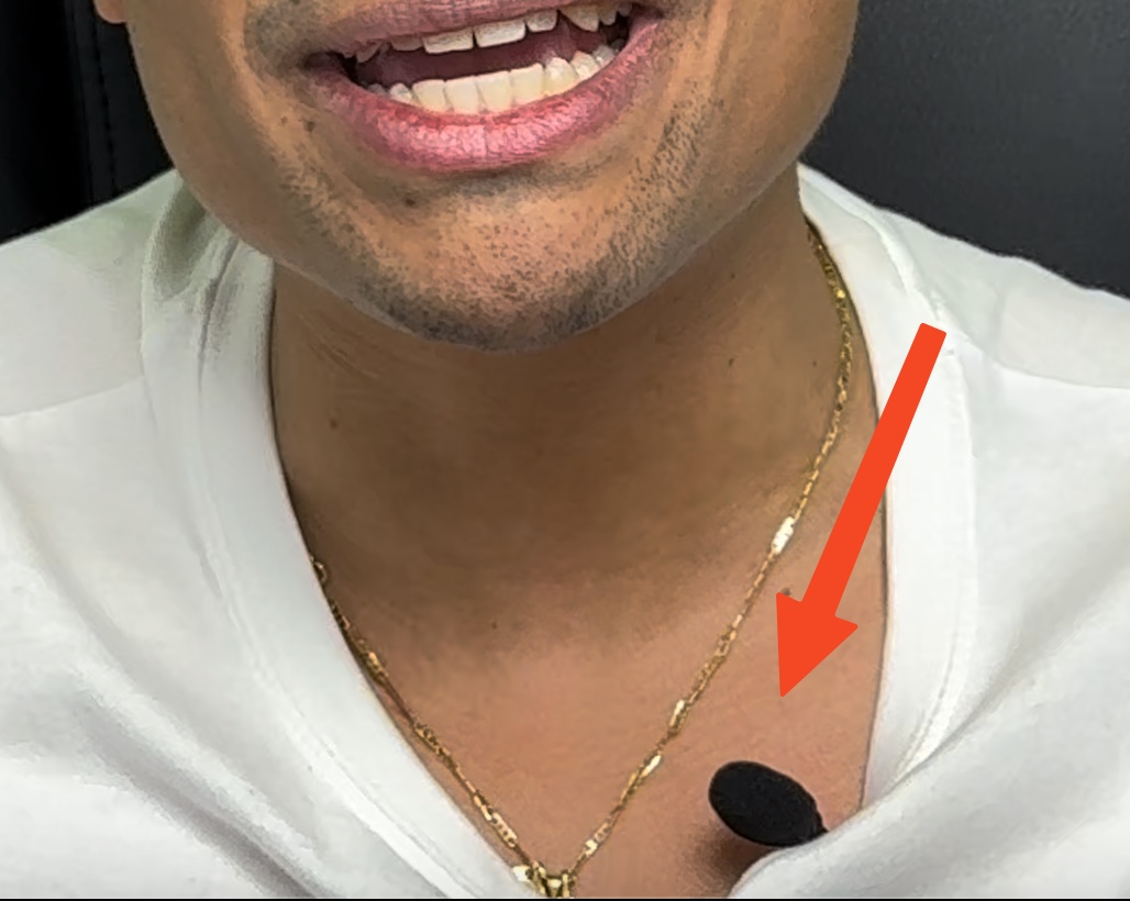

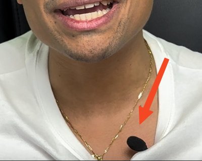

    Montre nous une photo du micro installé sur toi

    Pour le micro en PJ.
