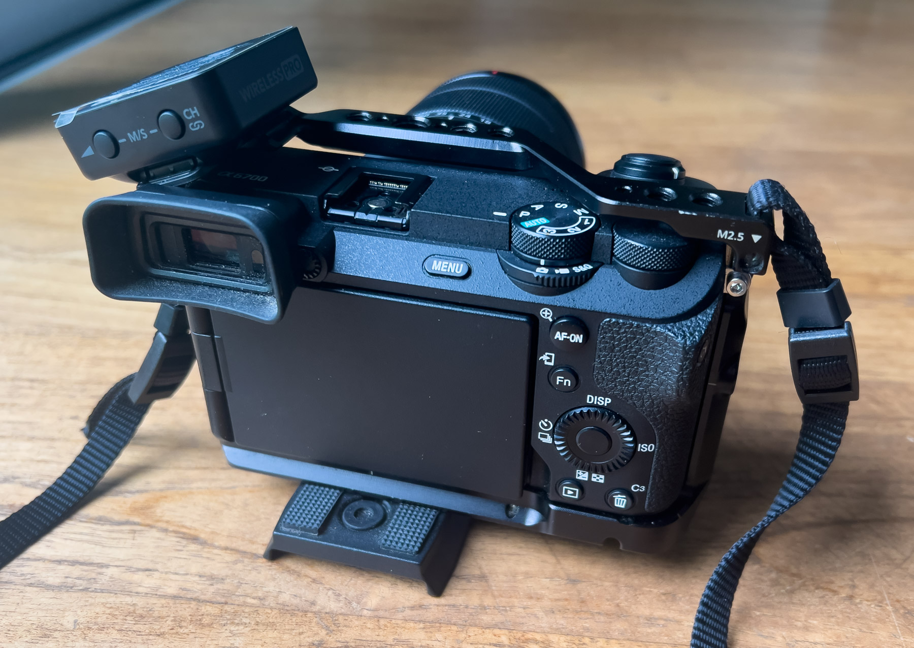

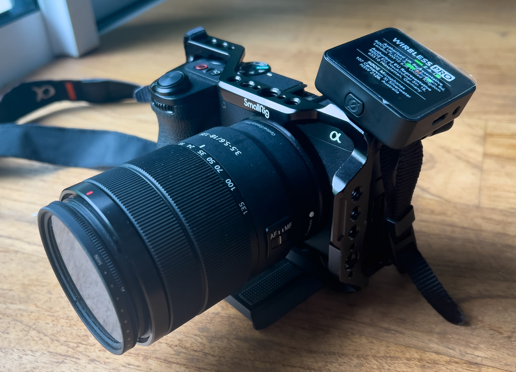

    la cage permet de mettre en place le receveur facilement
    il n y a pas assez de place entre la cage et la camera , pour glisser un émetteur , il faudra le mettre au dessus
    je préfère mettre les émetteurs dans une poche de veste multi-poches
    il y a plusieurs façons de résoudre les besoins
