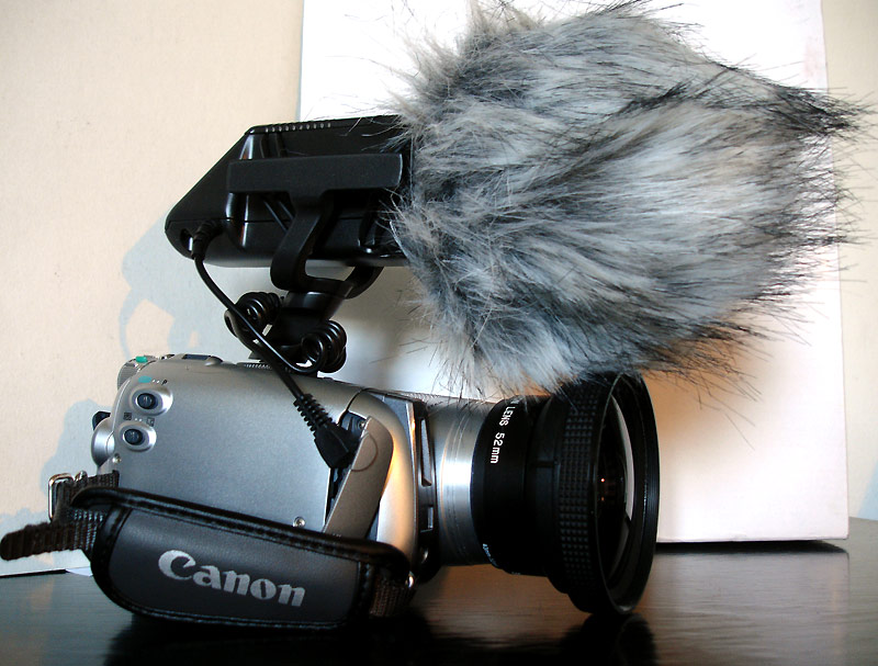

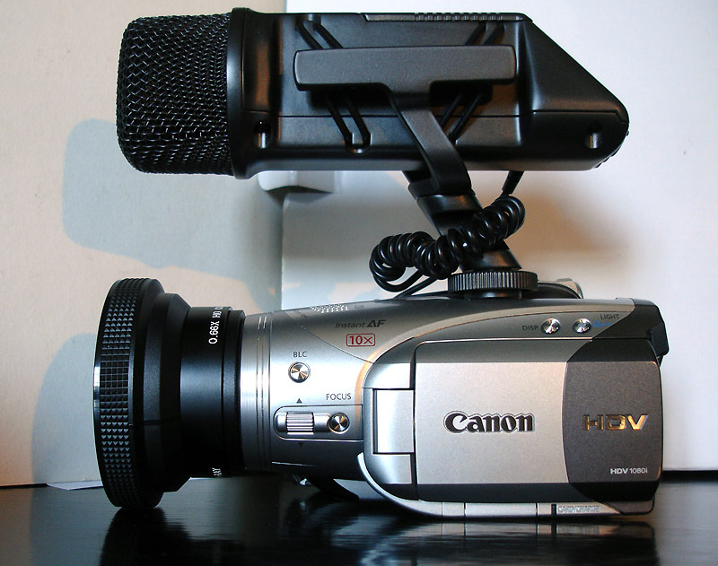

    Le Rode stéréo à belle allure, plus que le mono à mon goût, une ligne plus équilibré et un aspect moins "plastique". Normal, il n'est pas en plastique! Une impression de solidité se dégage, il est garanti 10 ans par le constructeur, ça rassure. Des élastiques de rechanges en quantité pour les suspensions, un adaptateur jack 3,5 et surtout une bonnette dead cat à poil long...
    Histoire de couple

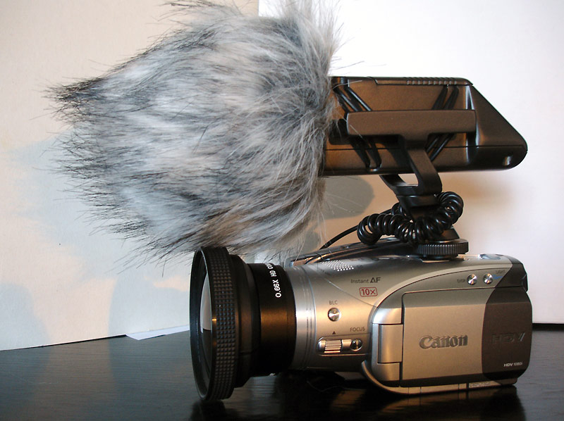

    Le couple HV20 / videomic s'entend à merveille: la proportion est élégante, l'équilibre bien balancé, et le surpoids a plutôt tendance à stabiliser l'animal, surtout avec son complément grand angle. Je me demande si cela aidera à garder une assiette bien horizontale, car je me suis précédemment fait avoir plusieurs fois en tournage, collectionnant quelques plans vaguement penchés...
    Instinctivement, je tente quelques travelling marchés en tenant (délicatement!) le couple par le micro, ce qui n'est pas du tout une bonne idée pour le son et les élastiques de suspension mais procure un mouvement plutôt fluide.
    La bonnette anti-vent "dead cat" incluse à une bonne allure, avec son teint poivre et sel, mais elle perd un peu trop facilement ses poils artificiels à mon goût, laissant craindre qu'ils viennent s'incruster dans la fragile mécanique du Canon...
    Avec le grand angle, elle vient affleurer le bord et quelques poils ont tendance à rentrer dans le champ (mais de là à être visible...?) , mais l'ajout d'un pare-soleil, quasi indispensable de toute façon, devrait régler le problème.
    Pour l'esthétique finale, c'est au goût de chacun, le HV30 noir sera probablement plus cohérent et harmonieux, mais déjà là, si le but est de faire un peu + sérieux et "pro" c'est plutôt réussi.
    Et la bonnette "chat mort" vient parfaire cette impression.
    Les premiers test de son effectués me déçoivent sur un point que j'avais anticipé malgré tout: le micro capte l'envahissant bruit de mécanique du HV20, qui gagnerais sûrement un prix en la matière face à la concurrence... Dès qu'on le désolidarise du HV20, tout va beaucoup mieux et la qualité semble satisfaisante. C'est de toute façon incomparablement mieux que le micro intégré, reste à tester en situation pour voir comment il rend vraiment. Mais ce bruit de fond handicape à mon goût assez gravement une utilisation solidaire à la HV20, ce pour quoi je le destine avant tout. La présence de la bonnette semble estomper légèrement le phénomène.
    J'imagine que le rode mono, plus directionnel et + éloigné du boîtier, serait moins sensible à ce problème.
    Il y a également un léger souffle (une ronflette? ) assez audible au casque, j'imagine inévitablement due à la connexion mini-jack.

    Belles photos de l'engin, je pense que pour diminuer la captation du bruit il serait peut-être judicieux de le déporter gauche caméra sur une barrette porte-flash ... cela diminuera aussi le risque de poils dans le champ. N'utilisez pas ceux-ci en intérieur, autant profiter totalement des possibilités du micro. Vous pouvez aussi avancer le micro sur l'avant avec un rail de déport Rycote de 10 cms.
