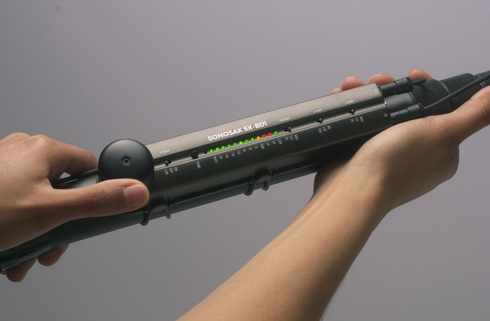

    Pour le potar au cul du micro, il y a mieux :good:

    Au cul ou au gros orteil sur ton Nagra III ?
