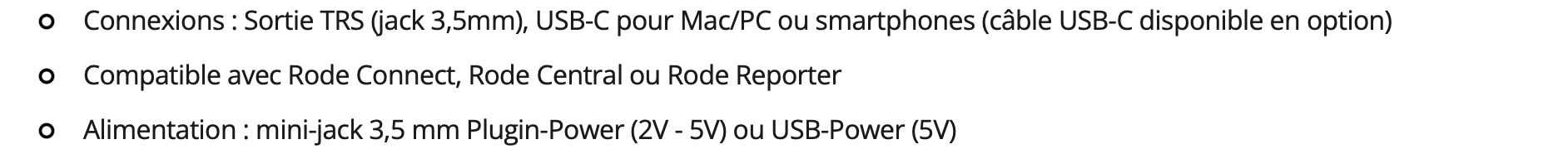

    Merci giroudf et homero,
    Ce micro doit être alimenté par un courant PIP "Plug-in-power" qui doit être présent sur la prise micro mini-jack du Canon.
    justement, c'est ce que je voudrais savoir avant l'achat de ces deux appareils.

    Normalement le PIP se trouve sur l'entrée micro du récent R7, c'est le cas depuis des années chez Canon.

  8. apatura
    9 000
    113
    3 883
    +222 / 1 227 / -4
