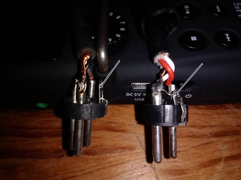

    j'ai remarqué sur mes câbles XLR, que certains ont une soudure en plus .
    À quoi peut servir cette soudure sur le câble . du coup le micro rode ntg2 fonctionne moins bien .
    avec les autres câbles aucun souci pour le moment ,
    sauf qu'il n'est pas trop sensible pour un micro vendu pour une sensibilité de 15 mV

    La masse mécanique (le corps de la XLR) est-elle reunie à la masse électronique broche 1 ?
    C'est ce type de câble qui pose problème ?
    Je n'utilise jamais ce mode de connection qui effectivement pose plus de problèmes qu'il n'en résoud. Cela devrait fontionner avec un double blindage pour une masse électrique et une autre électronique.
