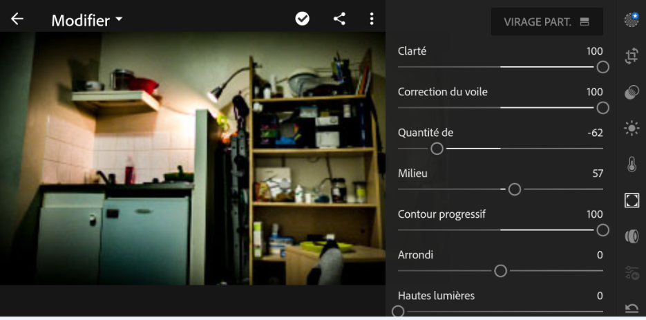

    Il semblerait que clarté de Lightroom soit une modification de contraste des tons moyens. Quelqu'un peut me confirmer ? svp. j'ai 2 images lightroom pour illustrer.
