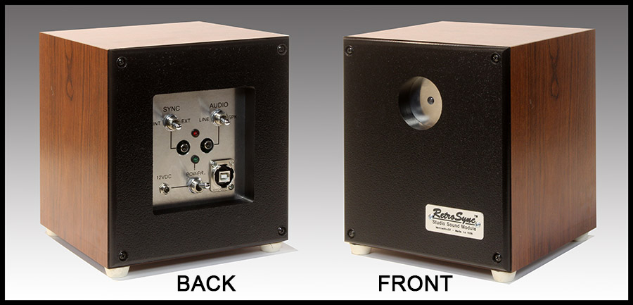

    Bonjour
    Quelqu’un connaît t’il se produit? Avez cela chez vous?
    J’aimer avoir des infos, des conseils avant d’inves dedans.
    Merci de vos réponse

    Capture du son et synchro avec mon retro8

    Tu parles bien de ce modèle ?

    Bonsoir Lucien , oui , je pense qu'angoul parle bien de cet appareil qui est un peu atypique dans sa fonction . Les explications que j'ai trouvées sont en anglais donc méfiance sur ce que je dis mais il semblerait que cet engin soit capable , automatiquement , de produire une bande son parfaitement synchrone à partir des pistes du film super 8 .Pour cela , l'appareil utilise , comme sources d'entrée les signaux en provenance soit du HP , soit de la sortie casque soit encore de la sortie ligne du projo . Bien évidemment , il adapte les niveaux qui sont, bien sur, différents en amplitude. L'appareil analyse les coupures de lumière produites par l'obturateur du projo qui peut comporter 2, 3 ou 5 pales . Pour cela , il utilise le capteur au milieu du trou ( dans l'image de droite ). Le projo doit donc être orienté vers ce trou . Comment tout ce petit monde fonctionne , je suis incapable de l'expliquer . Les infos sont "moulinées " dans l'appareil , il fait ses calculs et sort , après , un signal WAV dénué de toute fluctuation ( WOW ) et qui serait, de ce fait , meilleur que celui fourni par le projo . Vu le prix qui n'est quand même pas vraiment donné , cet appareil s'adresse aux gens exigeants sur la qualité de la bande son de leurs films Super 8 .

    Oui, il sort un signal topé qui sert de calage avec le scanner Retro 8 ou Retro 16.
    Le son n'est pas meilleur qu'une sortie directe depuis le projo, il ne travaille pas la partie audio, juste un synchronisation en fonction de la vitesse réelle du projo.
    Au prix du bidule, il faut ajouter le prix de la licence du logiciel pour capturer le son topé (100$)
    Donc double passage, une fois le scanner pour l'image et une fois le projo pour le son.
    Avec un Elmo GS1200, on peut faire pareil :D
    La doc du produit, il faut savoir que le logiciel est en version Beta....

    Oui , j'avais vu aussi le prix du logiciel à ajouter mais j'ai oublié de l'indiquer . Tout ça me parait bien cher pour ce que ça fait effectivement

    Ce type de produit n'est pas à destination du particulier, mais pour une petite entreprise de transfert.

    J’ai essayer de synchroniser l’image fait par un retro8 et le son d’un projo. Pas facile de faire, il faut beaucoup couper pour etre a peut pret bon. D’o l’inter d’une machine comme sa
    Mais dommage qu’il faut faire 2 passes et surtout avec un projecteur
