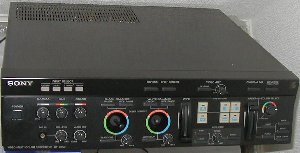

    Le TRV 900 doit être en mode manuel, faire la BDB sur sur l'écran projecteur allumé sans le film.
    Vitesse 50ème pour le 18 et 60ème pour le 24 ainsi que le réglage manuel du diaphargme.
    Pour rattraper la "neige bleue" j'utilise un correcteur de couleur XV-C900 Sony, cet appareil me permet d'affiner mes réglages. (BDB - luminosité).
    Le plus dur reste à trouver cet appareil mais en cherchant bien on peut en trouver entre 150 et 300 euros.
    Bonne recherche et bon transfert.

    Question : Comme j'utilise ensuite Vegas 5 pour le montage (et DVD architect 2 pour l'authoring) ne puis-je corriger ceci directement dans Vegas et me passer de la machine dont tu parle?

    Je ne connais pas Vegas mais je pense que tu peux corriger l'image.
