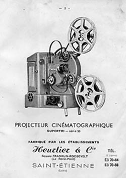

    la photo
      18.7 KB

    Le mien aussi est en 110 volts... Je l'alimente avec un transfo.
    En agissant sur le variateur de vitesse, j'ai réussi à supprimer totalement le scintillement lors d'une copie en DV.
    Les résultats obtenus sont excellents en projetant sur un carton blanc de format A4.
    a+
    Très cordialement.

    Je n'ose pas me servir du Tri-films 110v car il n'a pas tourné depuis plus de 30 ans.
    Hier soir je l'ai régardé et je me suis rendu compte que le variateur de vitesse était en piteux état, alors prudence.
    Je connais une personne qui les répare je vais lui soumettre la bête.
